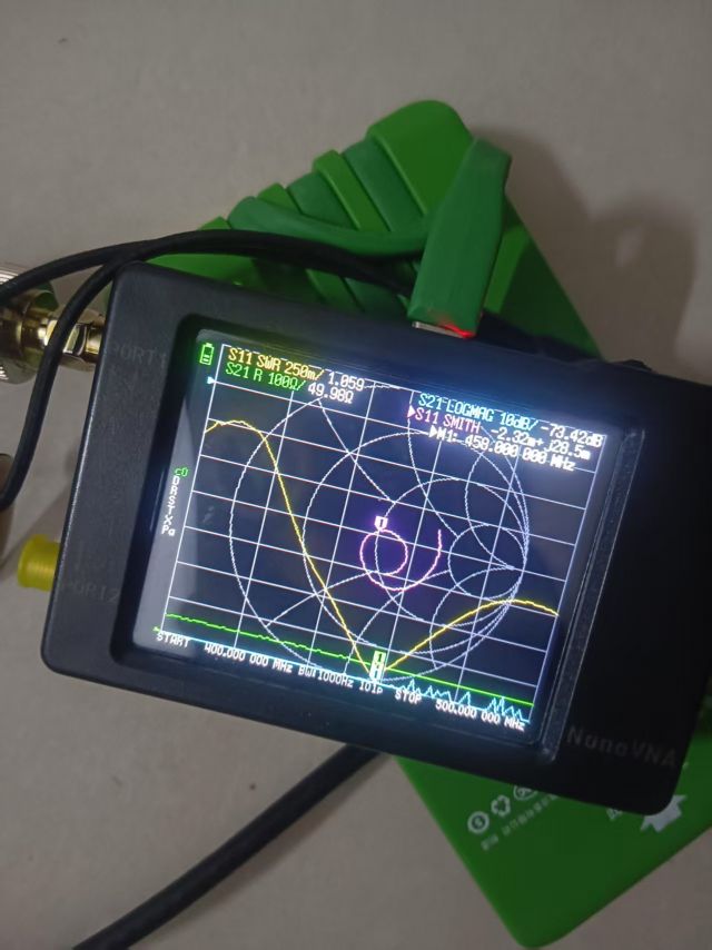

具体制作的数据是多少??我按图上数据做不行

中心频率456M如何能降低频率

中心频率变高了如何弄

你用的什么材质?如果严格按图示的参数制作,实际测试效果和使用效果应该不会差太多,自己对照找找原因!仿真的数据和实际制作的成品基本没有差别,甚至实物测试的数据好的程度还要高于仿真的数据。

用的4平方带皮的铜线
