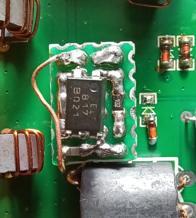

使用光耦代替继电器的方法,也可以用。
至少,比贴片三极管的方法,好一些。
只是不能长时间发射CW的长音。
否则,KN850会自动关机。
