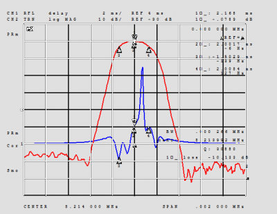

初筛结果满意,理论上500Hz至2.4K之间都可以实现,就是参数离散有点大,正好可以筛选出几个版本。
但工作量不小,要是那位天津朋友肯帮忙一起测还快点。

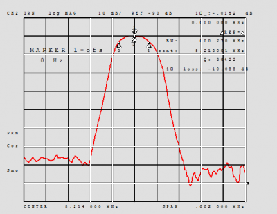

离线BA3CE
1652
只看该作者 87楼 发表于: 2016-08-20
测试完毕,这几天开始焊接调曲线。
73's
David Wang
MSN:ba3ce@msn.com
QQ:696507

离线BA3CE
1652
只看该作者 93楼 发表于: 2016-08-26
周日看看能不能上曲线,我的GPIB坏掉了,等新的呢,拍屏幕看不清。

250Hz的,订购请移步http://www.hellocq.net/forum/read.php?tid=350860&ds=1

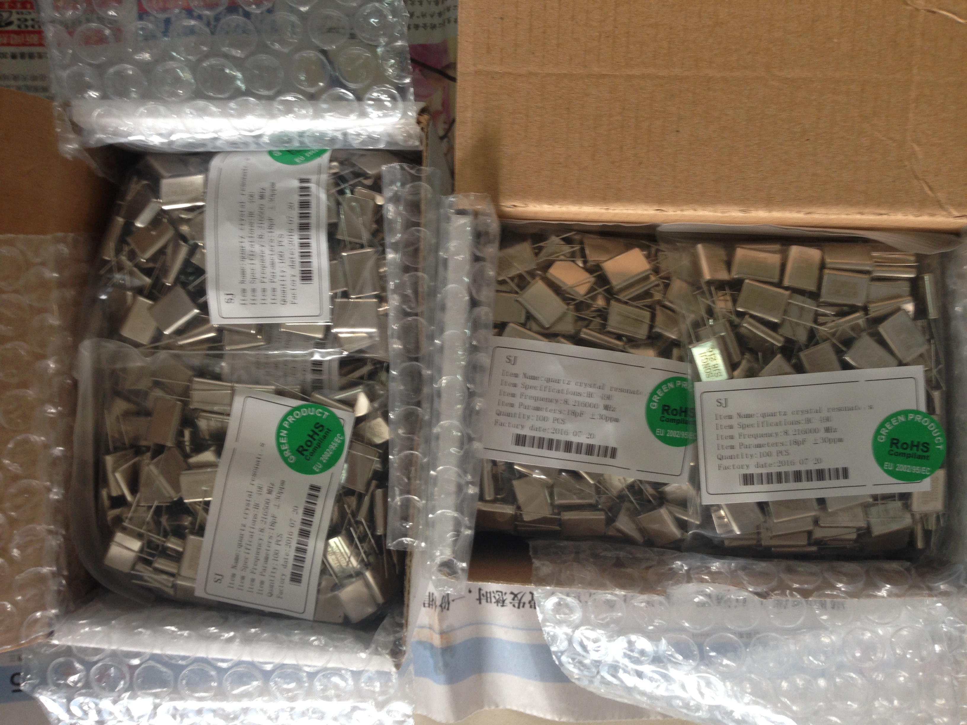

离线BA3CE
1652
只看该作者 96楼 发表于: 2016-09-07
这次这个活动,我实际现在有点后悔了。
原本最早目的是我自己想用几个,我的K3 SUB只有一个2.7的滤波器。开始把这个事情想简单了,结果一干才发现问题太多。
首先是晶振必须用49U的,咱们常用的49S晶振不能用,可现在晶振厂商基本都不做49U的晶振了。磨破嘴皮,广东某厂给我定做了,一个规格最少订3000个,我订了两个规格,这样就做了6K个晶振。然后,拿回来还要做老化,把晶振放到烘箱里,高温72小时,然后开始测试晶振串联谐振频率。
这个测试我就测了接近一个月,每天下班就这个事。找出一批不到600个合用的,才开始制作调曲线。还有就是那个插座,K3哪个插针看似简单,但是配套的孔根本找不到,最后也是广东一个公司给我了一小批货,简直是抢钱的价格,具体多少我就不说了。
最后才给大家做了这么一批滤波器。可当时我征询时候我说了价格在百元左右,我只能硬着头皮兑现这一承诺。

离线BA3CE
1652
只看该作者 99楼 发表于: 2016-09-07
回 child@BY1QH 的帖子
child@BY1QH:挑剩下的晶体也别浪费了,做一批晶体不容易。 (2016-09-07 20:42)
剩下的理论上也能用就是麻烦,我为了偷懒先测试了100个,然后经excel统计,找出出现概率最大的一个区间,然后统一按这个区间内筛选,所以浪费了很多.
