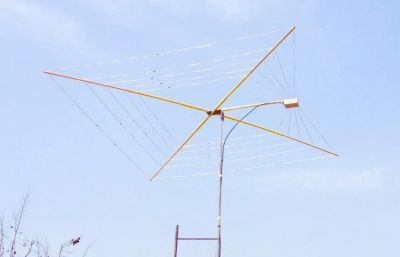

我做的一个COBWEBB,支架交叉点的板子用的3,mm不锈钢板折弯,仅供参考

楼上,请问效果和正V或水平天线差不多吗

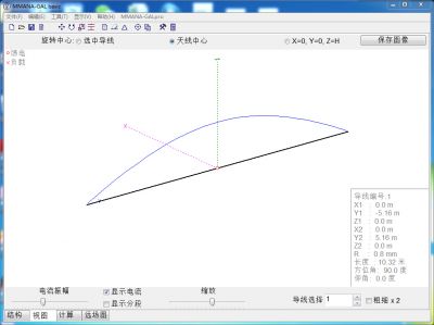

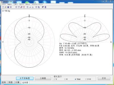

这个增益是看如何条件下的计算,就是如果你是一个自由空间,那就是0DB,也同样是2.15DBi.但实际安装后,不同的高度下会有不同的地面反射,自然也就会有增益,7DBi并没多高,一波长的DP天线的增益一般是7.15DBi,所以7个DBI的增益高不高呢?
别指望这个天线会有八木的效果,这是个根本性的差别,但是你不得不明白,这个天线才几个平方大小,并且有好多好多个波段,只是带宽实在是小了点,楼主还是想想法子提高带宽,这样实用性就有了。再提一点,五六年前我就算过这个天线的数据,带宽是个硬伤,并且我没有找到解决办法。

这个天线不是偶极天线 您好像没有看到详细的结构  带宽在1.5以下驻波100-150k  另外7dBi的增益是发明者文献里面就提到的了  而且增益完全是相对来说的 上面的长线模拟视频架设高度在2.5倍波长的时候,长线的增益都可以达到10dBi ,可是没有人会卖长线天线然后标10dBi的

谢谢您提供的方案  您的天线一样很精致的了

就我拥有的天线使用而言,底噪明显低于水平天线、温顿天线,正V没有没法说,效果应该好于线天线。

我当然看了这天线结构,因为很感兴趣。我的意思是说一般认为半波偶极子天线增益0dB这是个基准,其他天线的增益数据都应该是以此为基准测定的。比如没人会说他架的半波倒V增益是多少多少的,无论他架设条件如何好,通常都认为这类天线本身是无增益的。否则天线标注的增益数据后面还要再加个架设条件,岂不是累赘。当然了实际使用效果相关的也不只增益一个指标。
带宽100-150K是窄了点,但一般也基本够用了,期待做成精品。多波段占地小,效果相当于半波偶极,会有人感兴趣的。

关注。建议那个透明有机玻璃板,换成环氧板,看紫外线老化性会更加好

已经换铝板了
