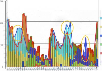

比赛过程其实我只是在比赛开始的时候主叫了两个多小时,后来的时间大多数在休息或者做辅助,对第一天深夜到早上以及两个下午高波段欧洲传播完全不清楚,二爷对这次比赛的总体情况应该比我了解得更详细,我只能结合比赛后的数据发表不全面的感想。下图是和同为M2组南方的B7P团队的数据对比:
BY5CD的10米波段明显弱于B7P,尤其是两个下午对EU的状态,10米波段和南方的传播差距是明显的,不过可以发现我们在高波段的EU方向和南方的传播有两小时左右的延时,B7P10米传播下去后我们跑起西欧的时候也挺不错的。15米波段我们明显比B7P跑得好,传播上我们的15米不会比南方更好,成绩好主要是我们的天线和地形上有优势。20米波段我们跑得比较差,第一天在傍晚时分,我们的主力在跑10米和15米,使得20米成绩缺失,这似乎有点无奈,谁叫我们10米/15米欧洲开的晚,在取舍上我们只能将就跑得更快的10米波段,而20米只要做系数就可以了,但在15米和20米的取舍上我们有点疑惑,理论上我们可以早一些暂停15米,切换到20米和40米各跑一个小时再切换回来,到现在我都不知道当时的决策是不是正确的,还好第一天的最后两个小时我们的20米跑回来了一点QSO。40米上B7P的切换时间比我们早,但是我们40米的地域和天线优势明显,综合成绩比B7P好是应该的,从深夜的QSO差距来讲,这种低波段的优势没有足够明显拉开,低波段受限于噪声,要做大差距实际上并不容易,在传播优势波段拉不开差距也是种悲哀。
应该说第二天白天B7P的表现比我们好,其差别还是在10米波段上,第二天晚上BY5CD的40米仍然存在明显优势,而第二天的20米却匪夷所思,我们能听见欧洲很好的信号,但是他们忙着和北美通联,对我们熟视无睹,此时B7P却有很好的20米主叫效果,20米一直是BY5CD的弱项,有B7P的数据对比,这显得更突出了,我很困惑,这个结不知怎么去打开。第二天最后一个想不通的事情就是比赛结束前的两个小时,按以往经验,这个时候我们会有两个波段有一个整个比赛的高潮,要么是10米和15米,要么是15米和20米,而这次15米高峰如约而至,二爷的高超通联使给15米在最后一小时留下了一条长长的柱子,但是在10米和20米上,我们明显能感觉到北美的传播不差,但长时间的主叫没有人回答,无论二爷怎么积极在15米波段给我们的10米做广告,仍然缺一个有效是spot,一直到比赛最后10分钟,终于来了一个spot,引起了一个小pileup,可惜时间太晚了,比赛在离开5000qso还有30多个的差距时结束了,如果这个10米spot来早那么一个小时,那该有多好。比赛就是这样,每次都有收获,每次都有遗憾,我们乐在其中。

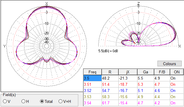

比赛的时候,80米的花絮5CHU已经在前面提到了,我们用馈管当4SQ用了一段时间,评价还不如辅助的DP天线这很容易理解,后来接上正确的馈管后,我又做了测试,4SQ当然明显比DP的信噪比高很多,但增益并没有优势,而且方向性上是三个方向信号强,一个方向信号弱,当时觉得很奇怪,这副80米4SQ我一直没有花时间去模拟,今天为了解决上述疑惑,我特意花时间算了一下这副天线的方向图:
原来计算结果和时间测试的感觉是一致的,说明安装并没有太大问题,如果需要更好的方向性,那么我需要调整阵子间距或者不用HYBRID移相电路。这个我会在今后的设计中认真加以考虑。

这几天都在想那个80米4SQ的问题,方向性和标准的体系不一样,很有可能还是我们这次的地网角度引起了阻抗变化,连带方向性也变了,我需要花时间去模拟,等有结果了会写点东西放在网页上的。

第一天B7P在下午六点多就切换到了40米,一个原因是当时10米的传播已经下去,15米还勉强可以维持,20米的传播也没有打开。当时我们对北美的40米天线只有一个南北方向的DP了,想抓住那个时间通几个北美电台填补系数的空缺。这个时段因为是我们刚刚出现在40米上,每次都可以引起一阵的日本pileup和一些东南亚电台过来,因此也通了一些数量。但到了第二天晚上就没有没那么好运气了。

提早切换40米是个很好的策略,刚切换40米的一个小时,其通联速率完全可以超过当时的15米和10米,我们以前在低波段比较弱小的时候,经常这么干,但是后来慢慢明白了,这其实是透支晚上的QSO,提早做的QSO,即使不做,晚上也能追回来。除非40米天线很强,整晚都不会闲着,那么提早做的QSO是加分的。

BA5CW : 4SQ 的实际工作效率并没有那么差,我的两套天线工作的都很理想。分别是 40米和 160米,在方位上也很能体现出来优势。特别是 40米在去年的 CQWW CW 上发挥正常,我只能说你们上面的架设环境太复杂,很难去评断正确与否。我天线架设从来不会出错,并且40米 4SQ 在3个地方都试验过,都复合设计要求。所以,我觉得你是真的摊上麻烦了。我在模拟的时候没有出现过你那样的图形,我不知道我是不是出错。但是从实际使用效果上来判断我的4SQ 肯定没有出现你那样的情况。

目前这个4sq实际工作效果也还可以,方向性跟我那图上一样,有自己的特点,但是和标准的4SQ不一样,原因是天线的阻抗不对,我已经计算出来了,这次的80米天线由于更新竹竿,馈电点升高了两米,就这个2米,使天线的阻抗升高到了47欧姆,配75欧姆匹配线之后就不对了,经过这次的模拟和实测对比,发现4SQ的方向图居然和天线阻抗相关
