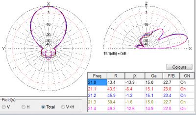

15m波段:
主叫天线12米高铁塔,5单元的10米主梁的优化天线,5CD_15A,可旋转。下月计划在附近再架设一副10米高的倒VDP。
同频辅助天线10米高铁塔,5单元的10米主梁的优化天线,5CD_15A,可旋转。
5CD_15A

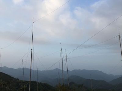

40m波段:
主叫天线,15米高,两副固定指向欧洲和北美的4单元水平线八木天线,5CD_40A,下月计划在附近再架设一副15米高的倒VDP。
5CD_40A
5CD的40米四单元线八木,欧洲和北美方向各一副。
同频辅助天线,一副15米高的倒VDP。
5CD的山顶四侧天线阵列合成照
80m波段:
主叫天线,4square 阵列天线。
同频辅助天线,一副15米高的倒VDP。
160m波段:
主叫天线,倒L_GP。
BY5CD的天馈设计原则是,高波段尽量主叫和辅助天线都能用到多单元的铝制八木天线,并结合水平DP线天线,高低搭配。即满足远距发射和信号接收,又实现中近距离地区的信号接收。低波段天线由于天线庞大,架设困难,而且易受到上路湾常年大风的影响,我们采用较为简单,容易架设的低廉“电线天线”,利用山上丰富的毛竹资源,就地取材,建设上路湾基地独特的“毛竹天线阵”。与此同时利用独有的地理条件,实现同一波段的主叫和辅助天线信号互不干扰,从而大大提高了比赛的通联质量和数量。

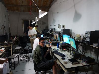

【硬件设备篇】
5CD电台室的设计是大神3年比赛下来后的总结,基本上形成了以M2组别为主,兼顾Ms和MM组的比赛需求。电台室的布局分为东西南北四个区域,东西两侧分别有两个标准操作位。每个操作位由两组标准机位构成,包括电台、攻放、带通滤波BPF、天线切换控制器、天线旋转控制器、电脑、13.8V配电盒等设施组成。每个操作位的设计原理是满足一个波段的主叫和同频辅助的操作,主叫位和辅助位之间按比赛规则有互锁装置,可以设置主叫和辅助位的操作优先权,当其中一个机位处于发射状态时,另一个机位就只能收听。因此,大比赛中,主叫位的OP和辅助位的OP需要一定的磨合,以保持在高强度比赛时,主叫和辅助的配合,这次CQWW SSB比赛,5CD的主叫和辅助配合还是相当顺畅的,对更多系数的获得还是非常有帮助的。电台室的南北区域是维修和保障区,主要是基础网络和配电控制与比赛时的维修。做到在比赛时不干扰OP操作的情况下,处理一些硬件的突发事件,诸如攻放的现场维修。下一阶段的主要工作是,进一步匹配和完善电台室内的强弱电的布局,以及信号线路的优化布线。
5CD 按M2为主,兼顾Ms和MM、SO2R比赛的电台室布局
5CD 天线切换面板,这次比赛除160米波段外,其余10、15、20、40、80米都有独立的主叫和辅助天线
5CD 的标准操作位,由两组相同的操作机位组成,实现同一波段的主叫和同频辅助
5CD 的标准操作机位,电台、攻放、天线切换、BPF、旋转控制、电脑等组成
