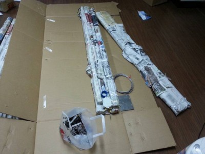

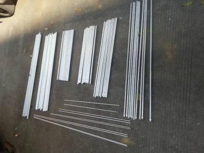

到昨天晚上的结果如下图,3套Y3C14包好,后面是三套Y3C11和一套Y3B6

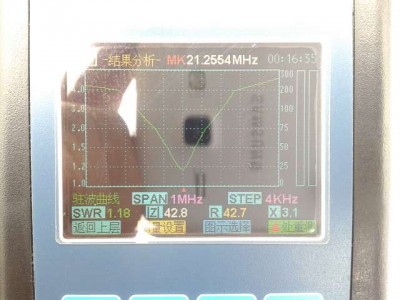

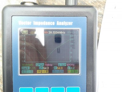

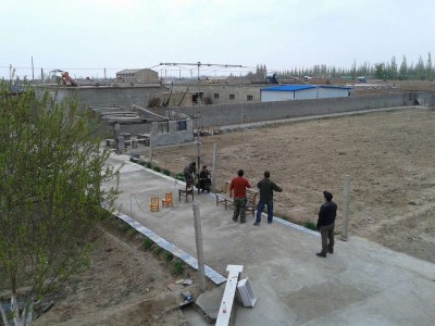

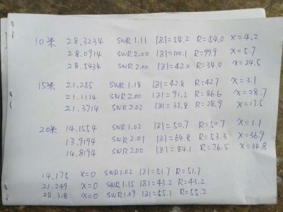

下班路上,三千里地外电话打来,等了一天的心放下了,朋友讲,一次安装,无调,看来运气不错,高度和软件计算数据非常吻合
这个天线是用镙丝快装的,而且拍照的角度关系,看上去下垂不小,实际上的下垂是二十米波段十一米长振子下垂55CM,如果用铆钉,那么下垂会在45CM左右

因为这个天线的20米波段是直接馈电的,而10和15米波段是感应振子,这样20米波段被10和15米波段的影响就会小的多,同时10和15米波段的带宽就比较的小,10米还好,但15米只有二百多K,当然也能调宽点,但那时就不是八木了,变成一个八木样子的大DP
Y3C11那样的三单元八木就会相对好点,10和20米波段都是真接馈电,这二个波段都比较的宽,15米波段感应振子到20米波段主振子又比较的近,是最理想的9CM,三个波段的带宽都是比较的理想.
