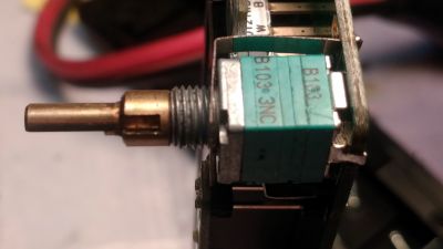

近期机器相继出现左右两边音量会自动不定期变化,而且有时候调不到零的问题。
看前面的帖子,看来多半是音量电位器的问题。
拆开面板,记下电位器的型号,有空去电子市场看有没有质量好些的买一个回来换试试能否解决问题。
本来这个电位器阻值不稳定,飘来飘去也不是什么大问题,基本不怎么影响使用(或许其他机器也是这样的)。
可是这个机器设计得比较高端,每逢电位器的音量值发生变化,显示屏上都会显示一下音量数值(从00至16),屏幕背光也跟着变化,而且显示完之后,还随着所设定音量的大小发出不同音量的“嘀嘀”声。就是这个闪动的背光和“嘀嘀”的声音,使得电位器阻值不稳定的时候(特别是阻值频繁偏移时),显得是非常烦人。
如果当初厂家因为成本的原因,选了质量不好,阻值不稳定的电位器的话,那么就不要搞这么个高端大气上档次的功能。既然搞了个这么好的功能之后,麻烦你选个质量稳定些的电位器吧。

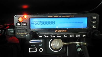

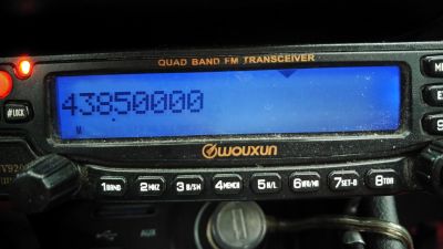

这几天,机器突然右边没有了显示,但是这一边的收发功能是正常的。
可能是显示集成块的晶振出问题了。

请问你这个电位器换了吗?我这个机器也有同样的问题。谢谢!

已经换了,正常了。

在本地解放路一家专电位器的档口买到的。

和我的920一个问题,放久了U段没功率,音量电位器不良

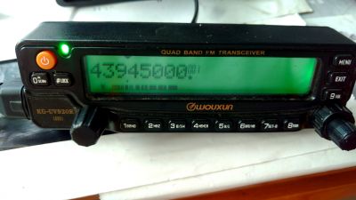

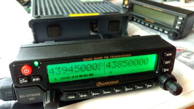

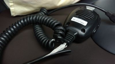

欧汛四波段车台的面板出现了右半边显示屏不显示的故障,判定是液晶驱动集成电路HD4470有问题,拆开显示面板发现该集成电路被环氧树脂封死在电路板上,根本就没有办法进行维修。
就这样废掉这台机器又心有不甘,于是,到欧汛的代理店让他们帮忙跟欧汛厂里买一个欧讯KG-UV920R(III)四波段车台的显示面板部分。
新面板到货接上之后,机器又可以正常工作了。

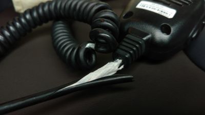

安装好使用了几天却又发现连接咪头的咪线的外皮自己爆裂开了,虽然不影响使用性能,但是,如果这样发展下去,咪线没有外皮保护约束就会散开来。
看来又要找找有没有合适的咪线换一条了。

这个电位器 于什么上的通用  某宝上找了一圈没看到有

请问这个是电位器还是编码器,谢谢!
离线BA7IA
11179
只看该作者 97楼 发表于: 2019-11-02
回  96楼(bh8dwh)的帖子
第96楼bh8dwh于2019-11-02 16:51发表的:
请问这个是电位器还是编码器,谢谢!
请看前面的帖子,双层电位器,型号B103。
