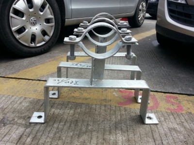

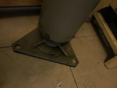

第七篇
2013年7月13日

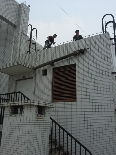

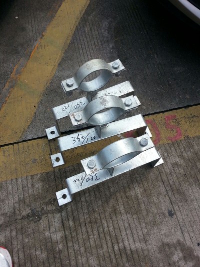

今天星期六,早起去机电市场买支架材料,本打算买合适的钢板、角钢、抱箍焊接,没想到运气不错,买到了成品。非常的厚重、结实。
买完支架,去拉了18米重型升降杆,收起2.6米高,直径133mm,底座带旋转和锁定机构。感谢BD8ASG。
[ 此帖被BH8BJO在2013-07-15 23:24重新编辑 ]

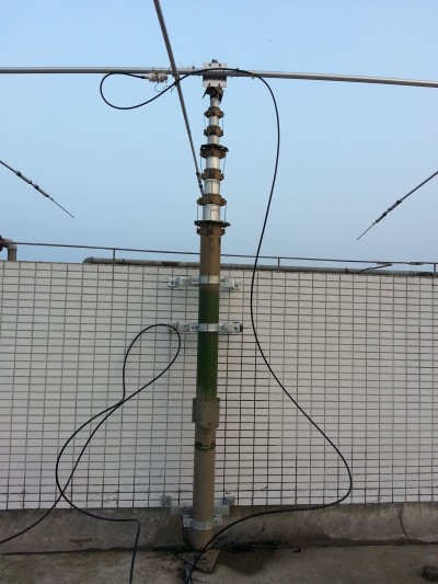

只看该作者 85楼 发表于: 2013-07-15

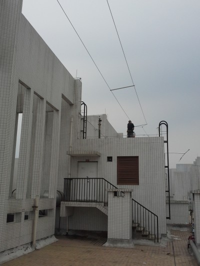

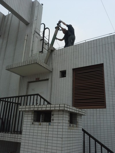

周六下午,BD8ADT、BD8BIN、BD8CVE来帮忙架设天线,装了一会儿就开始暴雨了,天黑前雨停了,凑合装完。
冒雨贪黑作业,感谢以上三位朋友的不辞辛劳、热心帮助。
升降杆的吊装
升降杆降下的效果
升起的天线

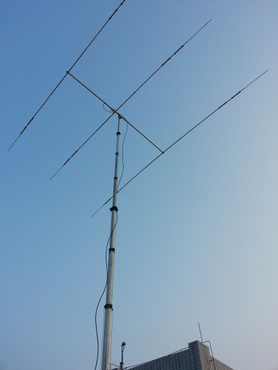

周日自己又对天线进行了完善和调试,没有拍照,参加了一会儿IARU比赛,打了136QSO。
没有天分,用icom的电台测试:
28兆:28037.70以上swr1.18 28000到28037.7 swr 1.25
21兆:21000到21041.48 swr 1 其他1.18
14兆:14026.81到14033.30 swr1.5,其他swr1.68
基本满意。
至此天线安装基本结束,下周末继续调整调试。
谢谢各位友台的持续关注
[ 此帖被BH8BJO在2013-07-16 07:27重新编辑 ]

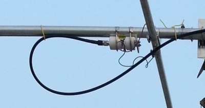

只看该作者 88楼 发表于: 2013-07-15
张冠李戴  这不行吧
而且短接线太长  4-6cm绕6-8圈 就可以
还有管箍换成日本产的,价格贵一点10块一个 以后会松的  掉下去麻烦
19006
只看该作者 89楼 发表于: 2013-07-16
楼上,我中午已经给他进言了,等他换。。。
只看该作者 90楼 发表于: 2013-07-16
最好有 beta-Match那样的
才能有短距离DX效率出来吧
http://www.hellocq.net/forum/read.php?tid=315358
否则那么好的天线浪费来

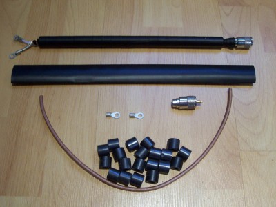

只看该作者 91楼 发表于: 2013-07-16
绝对Pileup就广播级的
3194
只看该作者 92楼 发表于: 2013-07-16
回 BG4DRL 的帖子
BG4DRL:[图片]
绝对Pileup就广播级的 (2013-07-16 00:51)
这磁环那有卖呢?
19006
只看该作者 93楼 发表于: 2013-07-16
回 BG4DRL 的帖子
BG4DRL:如果你喜欢打球的话 要是能在38度气温坚持36洞两场连续一天下场的话 说明体力肯定没问题 [表情]  (2013-07-06 14:43)
19006
只看该作者 94楼 发表于: 2013-07-16
回 bg3upa 的帖子
bg3upa:这磁环那有卖呢? (2013-07-16 06:42)
可以用阿米东铁氧体,德国巴斯夫也可以,图上效率好,功率承受应该不大。

回 BG4DRL 的帖子
BG4DRL:[图片]
DRL,谢谢你的意见。有没有实例贴或介绍材料,学习下。
离线BH8BJO
232
只看该作者 96楼 发表于: 2013-07-16
是用馈线绕?还是用磁环套?
3194
只看该作者 97楼 发表于: 2013-07-16
回 BH8BJO 的帖子
BH8BJO:是用馈线绕?还是用磁环套? (2013-07-16 07:45)
馈线绕吧,省事。

怎么不安装个旋转器,没有方向就浪费了。
呼号:  BD7LMD
电话:13922019996
离线BA1IO
11227
只看该作者 99楼 发表于: 2013-07-16
A3S看着真是小巧!
