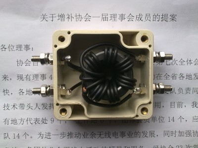

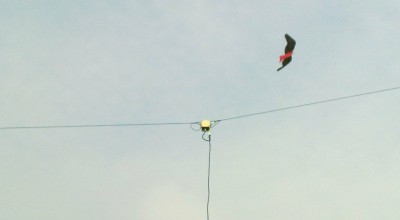

背包便携电台天线
前段时间应好友要求给他做了一副天线,希望能在29、14、7兆波段使用,因不太会使用天调且需要效率较高,根据手头现有的几个快挂配合巴仑、10米50-3馈线就做成了多振子谐振水平天线,根据使用波段挂上相应波段的振子架设好即可用,还是很方便的。巴仑:http://www.hellocq.net/forum/read.php?tid=154774&ds=1#1807554
振子是用1平方的多芯电线,经天线振子计算器计算长度做成 HF天线振子计算器汉化版.zip (21 K) 下载次数:43 ,基本上不用调整,7兆波段的振子还可以在21兆波段工作,全重:1.2kg
在与我的22米双极天线A/B比较中,22米双极天线在7兆波段比谐振水平天线效率低一点,其他波段差别很小。因天线架设地附近有高压线铁塔,干扰相比野外稍大,在22米双极天线的馈线串入不平衡/平衡变换器干扰要小约1个S点。需要注意的是,22米双极天线除7兆外其他频率工作时阻抗很高,经天调后的射频电压也很高,高功率发射时耐压不够高的巴仑会跳火哦!回来做了一个1:1的,今天100W通联不错,值得一试。

“前段时间应好友要求给他做了一副天线,希望能在29、14、7兆波段使用”是什么样的天线?

就是半波偶极天线。
