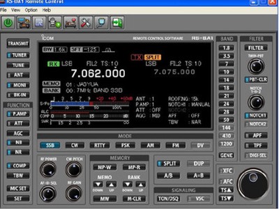

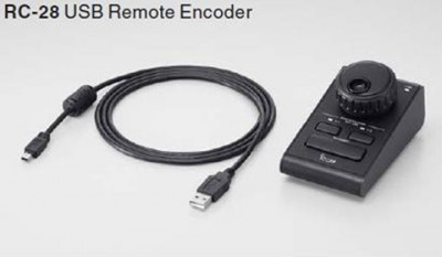

我用ICOM RS-BA1 软件加RC-28在只要有网络任意地点全可以控制我家中7700/7600/756P3电台

BD1ESV:我用ICOM RS-BA1 软件加RC-28在只要有网络任意地点全可以控制我家中7700/7600/756P3电台
 (2012-10-25 14:04)
ICOM RS-BA1 软件加RC-28多少银子?
另:意思是家里的ICOM电台开着,然后就可以通过网络用电脑配合外接的MIC和扬声器进行远程收发了?延时大不大?

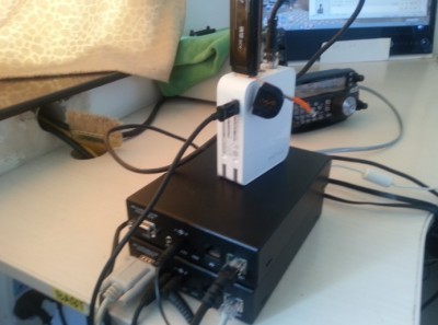

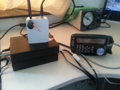

联线全部搞完 N1MM可以控制发送CW了  RTTY缺少一个8针插头
网络:局域网内,无任何延迟。其实远程最怕的CW模式,由于传输问题缺点少划,局域网  无问题。
ADSL 2兆 ,SSB 无任何问题,CW貌似有点点不畅,我想是不熟悉设置的原因吧,一些延迟设置不是很理解
3G无线上网(控制端),机器公司网络~~转动频率,明显有滞后 很生涩的感觉 SSB CW接收有些许延迟  还未做通联测试~~~
青海 西宁
☎:13909791632
离线BG9TX
3066
只看该作者 97楼 发表于: 2012-10-30
3G上网卡连接机头  控制部分
公司网络连接机身
这几天要出趟远门,带上机头搞远程

我说说我测试RS-BA1的经历
1、在我自家的局域网内,用笔记本通过无线WIFI可以在很轻松的用笔记本控制电台,没有延时。
2、只要一涉及到外网,问题就很复杂,家里和外网测试点的路由器都要做端口映射,我在外网测试时用的是电信的6M光纤,而家中的铁通的4M光纤,在外网测试点直接PING家中的IP是不通的,没办法用到VNN,在家中与外网测试点的电脑上都安装VNN,虚拟出两个内网IP,可以PING通,延时120-160ms左右,在外网测试点经过设置RS-BA1可以连接到家中的电台,可以做QSO,但是有一点的延时,有断音现象,可以忍受,估计是铁通有丢包现象。并且发现在外网还可以用HRD连接家中的RS-BA1服务端,控制家中的电台做PSK31、RTTY,可能由于不同运营商之间互联互通的问题,断续现象会影响这种操作方式的兴致。
3、就目前来讲,还是得找一个可以提供类似VNN功能的服务器,稳定、高效才能把电台的远程控制做实。
