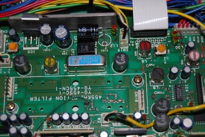

TS-450S,作为一代名机,性能不错,功能齐全,显示漂亮,用料扎实,做工上乘,自带性能很好的自动天调,一旦拥有,真是短波无忧了。
所以,我弄了一台TS-450作为主打机,放在家里用做固定台使用。
TS-450S弄到手后,发现声音小,网上一查,发现这是该机的通病,底部电路板一个470uF的电解电容漏液造成的,一开始简单,拆开一看果然有漏液,不严重,换掉后立竿见影就好了。电路板上也有漏出的电解液,蔓延了一些区域,简单擦了一下。(没有意识到它的危害性啊)
又发现该机频率不稳定,频率随机器温度高低而变化,有投资买了该机专用的温补晶体,彻底解决了频率不稳的问题,之后就一直工作正常了。
4月初出差到外地一个多星期,TS-450S当然就一直没有开机,出差完毕回家后,发现TS-450S开机不像以前一样哗哗的短波噪音扑面而来,而是突然变小,S表涨的挺高,过一会才慢慢恢复正常,赶紧上网求救,发了本贴。
拆开机器,发现新电容虽然没有漏液,但电路板上又出现了一层薄薄的电解液,可能是开机加热后隐藏在电路板元件下面的电解液扩散出来了,没有太在意,又更换了电容,故障依旧,继续研究BA5EA的一篇关于TS-450S电容漏液故障的文章,http://www.hellocq.net/forum/showthread.php?t=171261  ,决定清洗一下滤波器,由于没有无水酒精,就用95%的医用酒精浸泡了一下三个滤波器,清理了一下电路板,结果---故障没有排除,有时甚至更严重了。
无奈,在网上查到了BA5EA的电话号码和QQ号,加QQ,对方拒绝,说早就不修短波机了,无奈,直接打电话,竟然打通了,追问了一番,BA5EA告诉我:滤波器要彻底用无水酒精浸泡半天,电路板要用超声波清洗。
明白了,于是我到化工店买来无水酒精,再次拆掉两个小滤波器,保险起见,浸泡了一天,电路板超声波清洗没有这个条件,就用酒精棉签蘸着无水酒精滴在被电解液侵蚀过的地方清洗,这些电解液危害可真不小,被侵蚀过的地方都失去了原本的黄铜色,变成了黑色,估计就是遗留在电路板上的电解液造成的TS-450的这一故障。清理完电路板后,用松香酒精容易在板子上涂了一层作为保护,然后又把被腐蚀过的元件和排线的焊点逐一补焊了一下,滤波器泡好后用吹风机彻底吹干,焊回到电路板上,开机,正常了!
但现在不能保证机子真的修好了,因为机子是热的,故障没有显现,于是关机,如果第二天早上一开机正常,那就大功告成了。半夜起来,开机,正常,第二天一早,开机,正常,等了整整一个白天,晚上回家开机,正常,看来真的修好了,真有点不敢相信啊,因为这个故障很顽固。
现在把这个修理TS-450这一故障的心得和方法写出来,估计对遇到同一问题的朋友们会有帮助,避免走弯路了。据BA5EA讲,TS-450这个机器10台有9.5台都会出这个故障,但除了这个故障,一般别的地方不会出故障了,所以,能够彻底解决这个问题,TS-450S一定会很可靠的为你工作的。

教科书式的修理方法!
一台TS450S已按此法修复。
表现为开机声小,10分钟后声音渐大,但还是忽大忽小。上家之前换过电容,但未清洗电路板。
拆下C104及三只滤波器,可见板上有明显残液,滤波器引脚有绿色粉末。情况不算太严重。
用棉签沾洗板水反复擦洗这块区域电路板,同时擦洗三只滤波器引脚及外壳(未浸泡)。
装上滤波器及新电容,开机即有声,收发正常。
