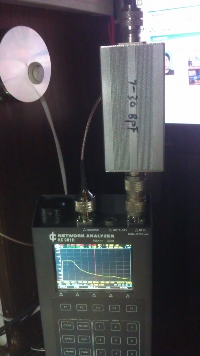

很久以前买的7-30BPF带通滤波器,现在有了901H射频万用表,想用它来测试下这个带通,可是不会用,在用户手册上46页寥寥几句,看不明白,翻手册前面,也没说怎么设置滤波器频率,连接好仪表进行校准过程时的显示与手册前面说的也不同,归零也非常困难,数字很大!不知道这些有没有一些简单的实例参考。

离线BG7KBH
532
只看该作者 823楼 发表于: 2013-07-19
这是刚测到的波形,也不知道对不对

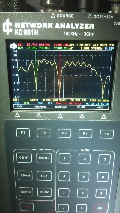

只看该作者 825楼 发表于: 2013-07-21
昨天花150元买了一套开路器,短路器,终端,严格按照用户手册要求对s11测试天线驻波swr进行了标准校准,再接上我的c4s八木天线测试swr驻波,输出波形看不到标准的波谷图形。请教aas,我的测试方法是否有问题?

只看该作者 826楼 发表于: 2013-07-21
回 BG7KBH 的帖子
BG7KBH:昨天花150元买了一套开路器,短路器,终端,严格按照用户手册要求对s11测试天线驻波swr进行了标准校准,再接上我的c4s八木天线测试swr驻波,输出波形看不到标准的波谷图形。请教aas,我的测试 .. (2013-07-21 12:35)
看起来没有问题。901(序列号开头223)在7M测到大于1.2,在14M以上测到大于1.1的驻波是可信的。请问“标准的波谷图形”是什么意思?

只看该作者 827楼 发表于: 2013-07-21
晚上重新测了一边,成功了!

只看该作者 828楼 发表于: 2013-07-21
回 BG7KBH 的帖子
BG7KBH:晚上重新测了一边,成功了!
 (2013-07-21 22:56)
楼上用了50多米长的馈管?如果校准正确的话,这个驻波结果比天线本身偏小,要人工修高4dB,对于1.10的驻波,要修高到1.17;对于1.2的驻波,要修高到1.35

只看该作者 830楼 发表于: 2013-07-22
从波纹的密度看出来的。这张图信息量挺大,可以算出馈线在500M的等效损耗大约0.14dB/m,估计是5D,最粗7D的电缆,这么长用这么细,损耗太大。。

只看该作者 831楼 发表于: 2013-07-22
能详细解释下吗,也让有这个表的兄弟多了解这些数据的来源和大致判断计算方法。
顺便说一下,我测试的这条C4S八木天线电缆是有两段构成,其中一段大约50米1/2英寸的馈管,另外一段大约7~8米-7的同轴电缆。

只看该作者 832楼 发表于: 2013-07-23
判断馈线长度的办法见用户手册38页。损耗估算是按照最高驻波值算的,见用户手册37页,回损较小,不用修订-3dB(手册上未说)。
算出来馈线来回损耗约4dB,除以2得2dB,按50米算,每米损耗0.04dB,等效到500M,约0.14。这个损耗偏大,0.5ich馈管500M损耗应该在0.08/m左右。

只看该作者 834楼 发表于: 2013-07-24
回 BG8AAS 的帖子
BG8AAS:判断馈线长度的办法见用户手册38页。损耗估算是按照最高驻波值算的,见用户手册37页,回损较小,不用修订-3dB(手册上未说)。
算出来馈线来回损耗约4dB,除以2得2dB,按50米算,每米损耗0.04dB .. (2013-07-23 09:55)
补充一下,这个测法不标准,测得的损耗可能虚大,因为天线在非谐振点并不一定驻波很大。正确测试应该是终端开路或短路,如手册38页所述。
