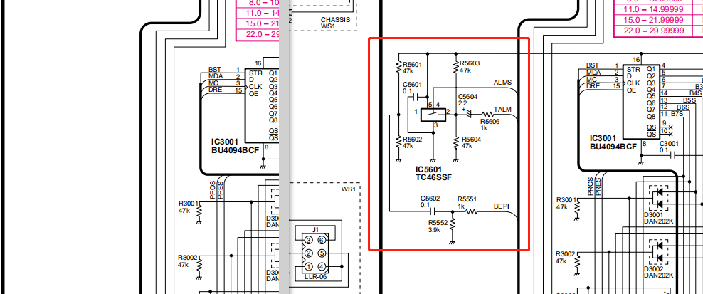

1.
右侧是78, 就是在图纸内无标号的一些电阻电容+一个5脚IC器件。功能是ALARM。 718内应该没有此功能。

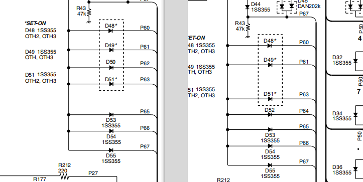

2、
左侧是718,没有D52, 右侧是78, 有D52. 其他几个OPT二极管,应该是区分销售区域用的。

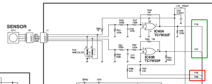

这是大波轮那边的图纸,718使用绿框内的引脚。78使用红框内的。

我改过了呀,原来78下面有四颗,取掉52,剩三颗,上面补够四颗,具备了718的面板功能,

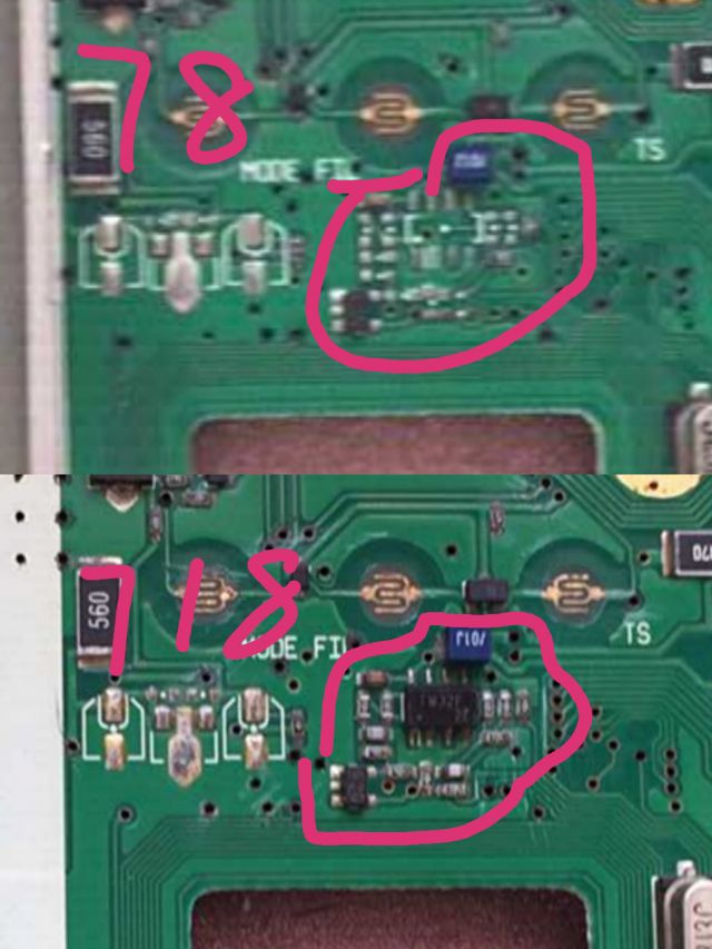

78屏幕电路板和718屏幕电路板比较,78红圈处缺省,718红圈处多了几颗零件,为控制大波轮的编码器零件。

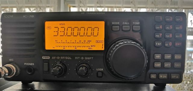

改的时候顺便把D55也取掉扩到33MHZ看看到底怎么样。

取掉D52、D55焊上D48、49,更改后变成了718面板的功能,50、51手上没贴片二极管,没法继续,等弄到后再补上,

只看该作者 66楼 发表于: 2022-08-07
取掉55扩频率到33MHZ,也许这个并没有什么卵用,只是个小小激励。
[ 此帖被bg7rff在2022-08-07 15:38重新编辑 ]

BG7NQF:补充一份资料。8个二极管的功能。
D52是负责切换78、718定义。
顺便,我也同意JUO说的。更换型号后,需要全机复位。

bg7rff:48、49到有什么用。 (2022-08-08 07:59)
48.49按照mods.dk内的说法,是切换不同销售区域的。感觉不会和DSP功能有联系。
不过,大波轮这边因该不会有问题。只是一个逻辑转换而已。更换光栅编码器,增加门电路即可。
我是想知道DSP是否是CPU与之通信后,才会识别到并在屏幕上显示。

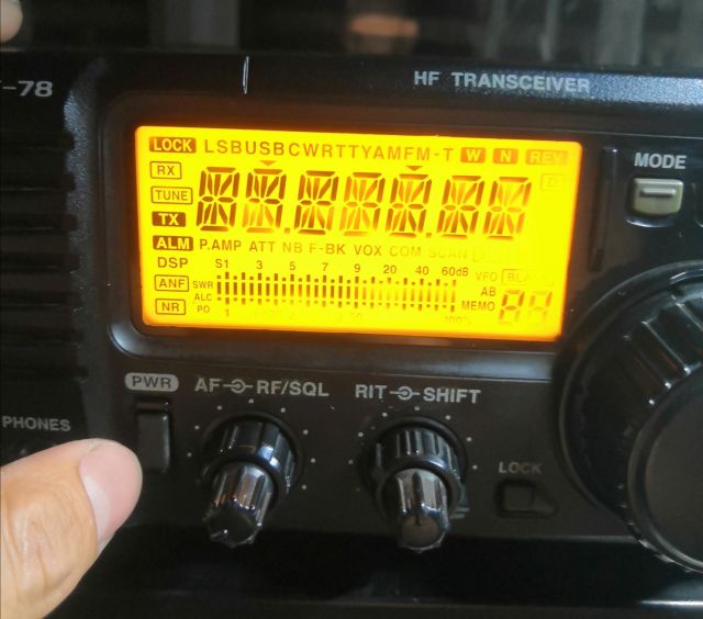

离线bg7rff
3017

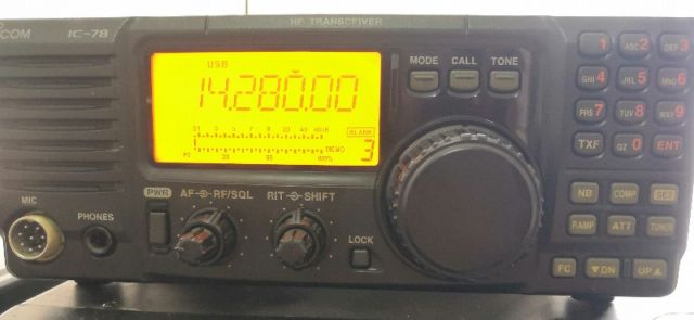

只看该作者 70楼 发表于: 2022-08-09
看看为什么78电台有DSP显示?
正常情况718才有DSP显示
78应该是这样
[ 此帖被bg7rff在2022-08-09 01:19重新编辑 ]
期待和你空中相见!最快当天寄出卡片!
QSL:QRZ.COM、CN、
邮编:545300
E:22736901@QQ.COM

124
只看该作者 72楼 发表于: 2022-08-18
回 bg7rff 的帖子
bg7rff:看看为什么78电台有DSP显示?[表情]
正常情况718才有DSP显示
....... (2022-08-09 00:49)
我借了一片UT-106,目前测试是可以使用了。菜单内NR/ANF可以再屏幕上显示。
12192
只看该作者 73楼 发表于: 2022-08-18
回 bg7rff 的帖子
正常情况718才有DSP显示
屏幕都用的同一个物料,只是MCU控制相应位置在正常使用时是否要显示。
离线BG7NQF
124
只看该作者 74楼 发表于: 2022-08-18
回 永远的FM 的帖子
永远的FM:屏幕都用的同一个物料,只是MCU控制相应位置在正常使用时是否要显示。 (2022-08-18 17:12)
对。修改要点只有,
1,修改二极管,让CPU认为自己是718
2,增加双排1mm间距FPC插座
3,增加五颗电阻。
4,插上UT-106
5,UP/DN开机,复位。
齐了。
对了,顺便说,我的78在改造后,正常识别UT-106模块。反而是718,由于排线、插头、过孔等问题,始终无法使用UT-106...........哪说理去>.<

离线bg7rff
3017
只看该作者 78楼 发表于: 2022-08-18
回 BG7NQF 的帖子
BG7NQF:我借了一片UT-106,目前测试是可以使用了。菜单内NR/ANF可以再屏幕上显示。 (2022-08-18 17:01)
为什么我的DSP又不出现?
[ 此帖被bg7rff在2022-08-18 20:45重新编辑 ]
期待和你空中相见!最快当天寄出卡片!
QSL:QRZ.COM、CN、
邮编:545300
E:22736901@QQ.COM
离线bg7rff
3017
只看该作者 79楼 发表于: 2022-08-18
回 BG7NQF 的帖子
BG7NQF:
对。修改要点只有,
2,增加双排1mm间距FPC插座
3,增加五颗电阻。
我的是
1修改二极管(取掉52),让CPU认为自己是718
2增加双排1mm间距FPC插座
3增加六颗电阻
4增加一个2脚插座,接插DSP用,
5增加一个4脚插座,接插DSP用
6取消4脚插座前方一颗0欧姆电阻。
我做错哪了吗?
[ 此帖被bg7rff在2022-08-19 17:12重新编辑 ]
