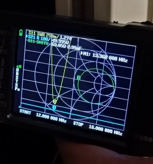

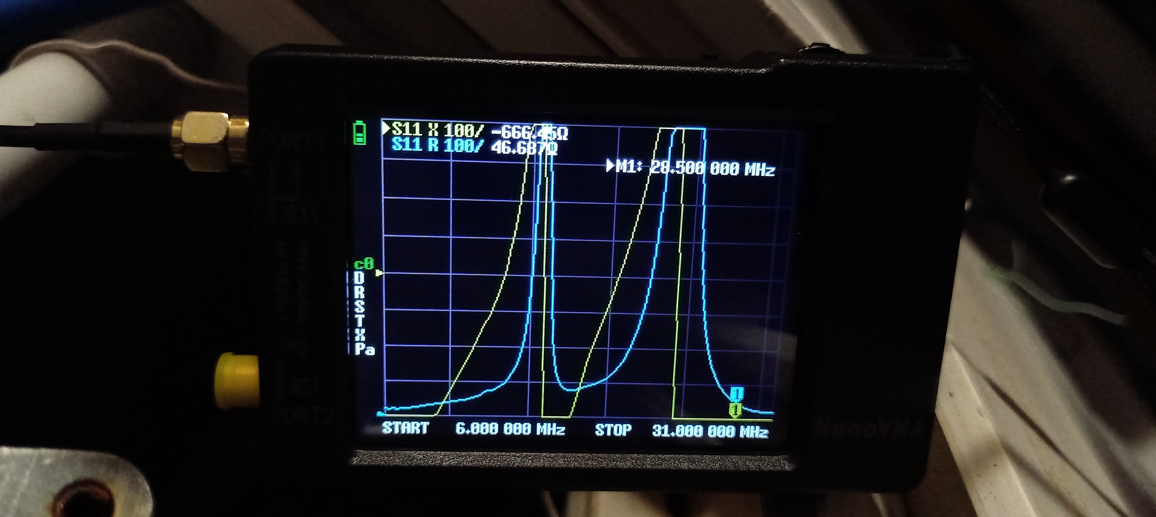

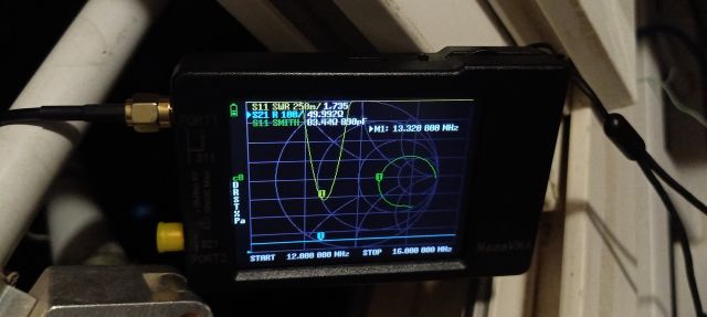

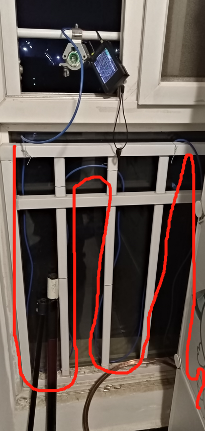

这个图是我的nano的跳线和天线的连接,芯线接的天线,屏蔽层接的鳄鱼夹地网
曲线1是驻波显示,谐振在13.2兆,史密斯圆图显示阻抗貌似还可以,稍微偏大,这个我不是很懂
测试过程中,摇晃地网和nano时,谐振点的位置基本不动,但是驻波会有变化,如下图。

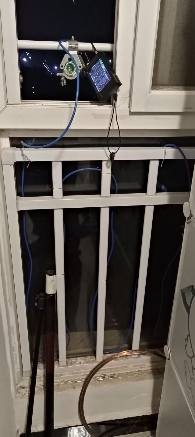

下图中红线就是我的地网,盘在防盗网上,我后续会做一个从窗外垂下去的地网
初步测试大致就是这样,我也不是很明白,还有阻抗、感抗等参数可以测,我不是很懂没有测,麻烦老师指教

bh9feh:这个图是我的nano的跳线和天线的连接,芯线接的天线,屏蔽层接的鳄鱼夹地网
[p_w_up .. (2021-11-19 17:12)
从nanoVNA上看,果然Q值很高,那个曲线很陡。。。
改变地网形态、缠绕电感的疏密,再看看。
史密斯图我也看不懂。。谁能给讲讲?
是不是上边和下边代表着实部和虚部?
vna上哪个图能看到感抗和电抗的分布?

回 BG6LH 的帖子
BG6LH:从nanoVNA上看,果然Q值很高,那个曲线很陡。。。
改变地网形态、缠绕电感的疏密,再看看。
史密斯图我也看不懂。。谁能给讲讲?
....... (2021-11-19 17:27)
我昨晚连夜看了史密斯圆图的一点教程,在取样点在中心点右侧,说明阻抗偏大,如果偏上说明呈现容性,偏下说明偏感性,我这个上下不偏,说明不偏向容性也不偏向感性。(这个我还没太搞明白,只是了解个大概)
感抗、电抗也可以测试的,我晚上回去把这两个测试一下。这两个参数我不太懂
还有个问题,您一直说的Q值高,指的是什么意思?之前听到天调的Q值、电感线圈的Q值,好像是越高越好,这个您能简单讲一点吗,谢谢

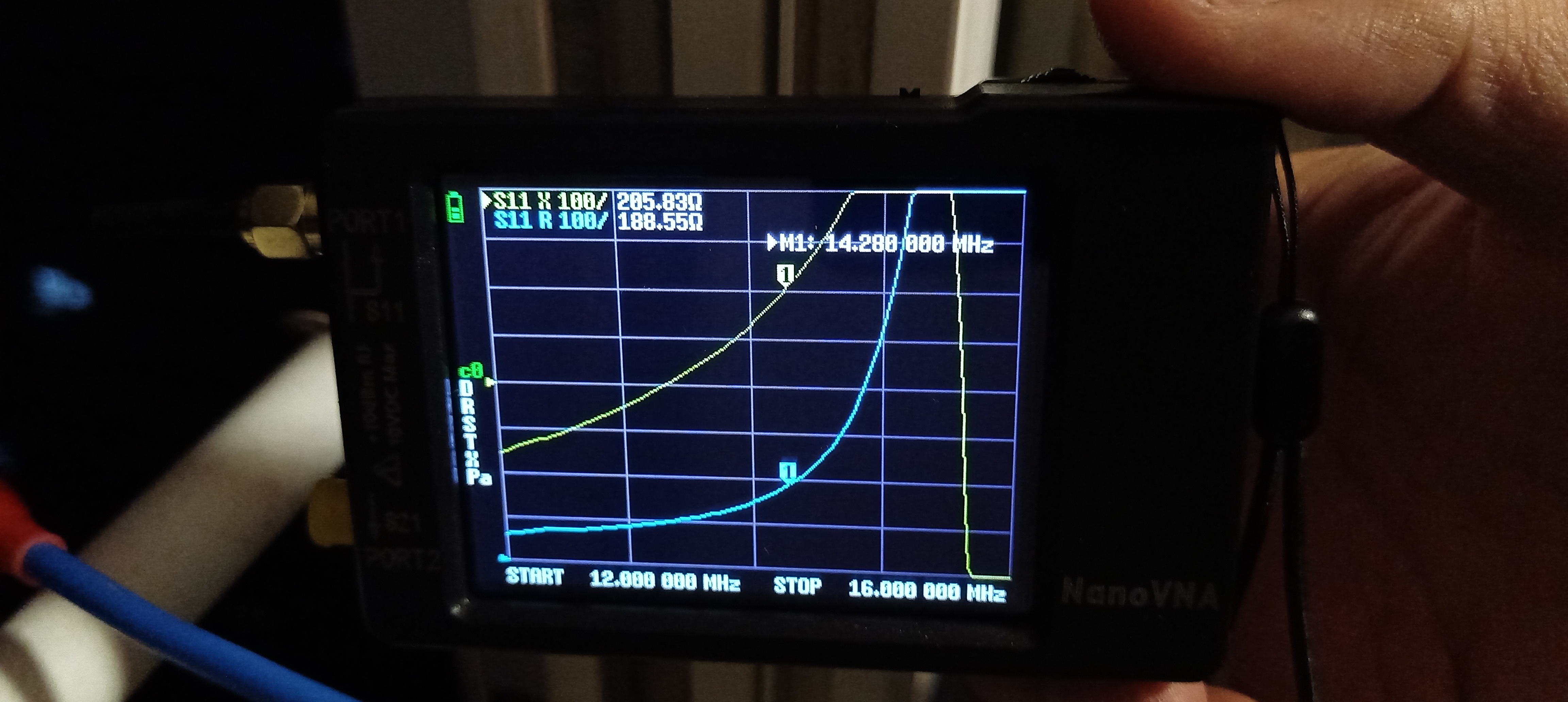

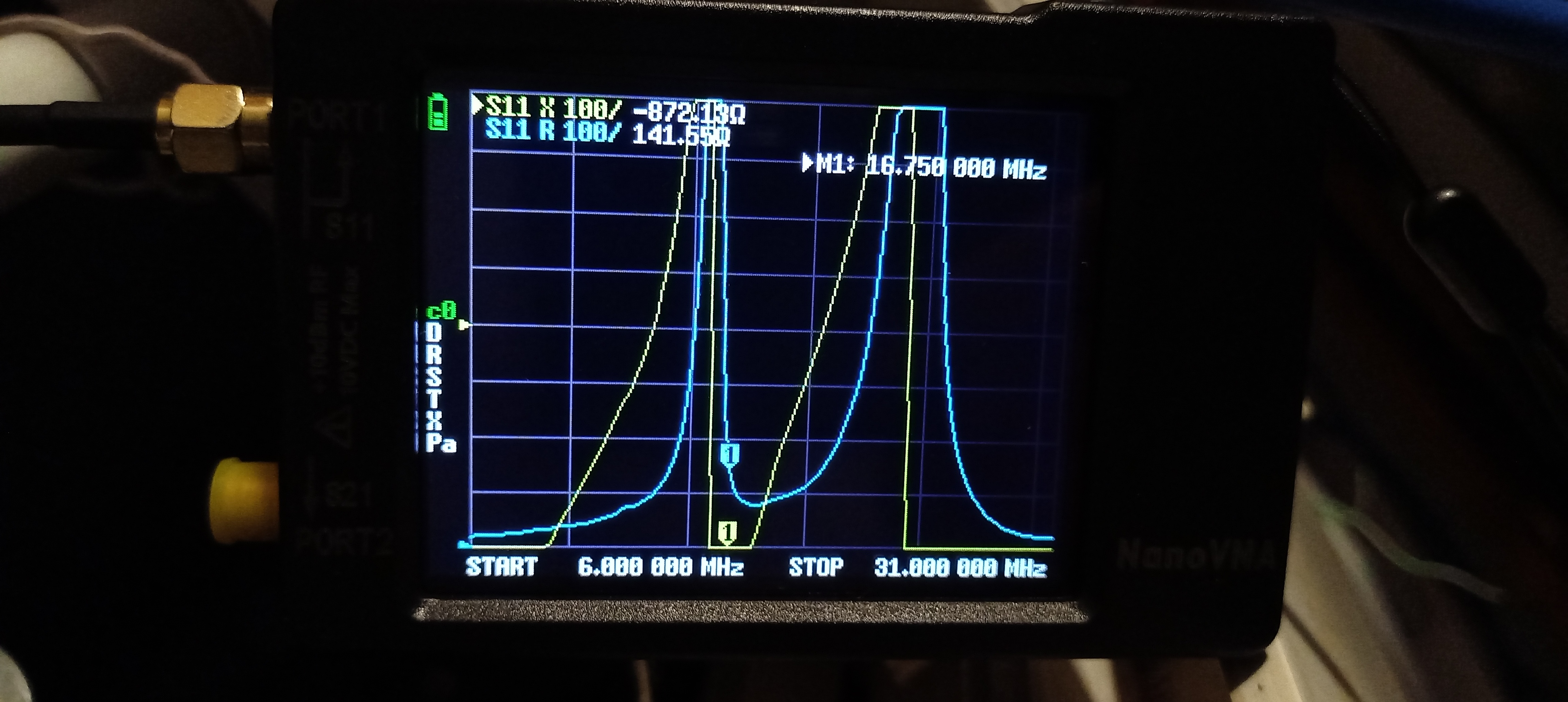

bh9feh:我昨晚连夜看了史密斯圆图的一点教程,在取样点在中心点右侧,说明阻抗偏大,如果偏上说明呈现容性,偏下说明偏感性,我这个上下不偏,说明不偏向容性也不偏向感性。(这个我还没太搞明 .. (2021-11-19 17:47)
详细的理论知识还是得看书。。Q值高对于调谐电路来说就意味着带宽窄。
看图上驻波曲线都在1M以内,很尖很尖的曲线,不知道图标的上限是多少,250MΩ?
感觉在SWR1.5~3之间的估计只有几K

地网线最好是沿着墙角展开,不要缠绕在栏杆上。
您的天线分析仪,能不能测量天线的谐振频率?
驻波比最小的时候,带宽是多少?

回 BG6LH 的帖子
BG6LH:
刚刚测试的电抗和电阻,黄线是电抗,蓝线是电阻
图1是6-16兆的
图2、3是整个短波段的
[ 此帖被bh9feh在2021-11-20 23:30重新编辑 ]

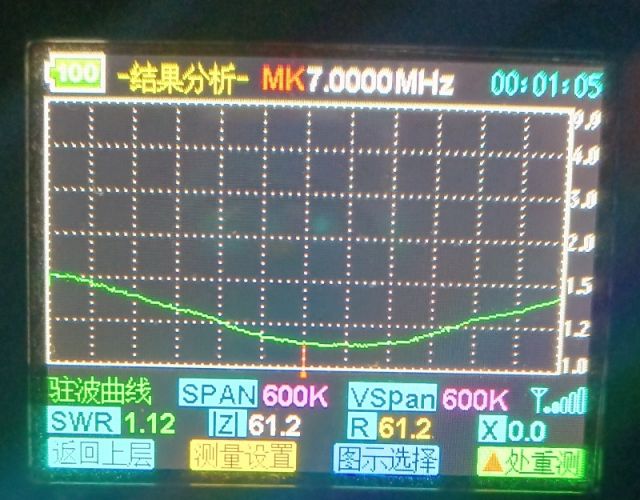

测量天线,通常主要是测量驻波比,以及,驻波比低于1.5的频率带宽。
这是我的天线,在7兆的驻波比,扫描带宽600KHz。
您用600KHz的扫描带宽,测量一下您的天线,看看是什么情况吧。

bd4lb:测量天线,通常主要是测量驻波比,以及,驻波比低于1.5的频率带宽。
 (2021-11-19 21:30)
我还不太熟悉这个nanovna的设置,
楼上发了我昨晚测试的驻波、史密斯圆图、电阻这些。
史密斯和电阻都显示天线的阻抗为50欧,我是不是可以用一个1:1的巴伦接在天线根部呢

您制作的这种天线,由于天线振子是缠绕在管子上的,类似于缩短加感天线。
发射的时候,它在周围产生的电磁辐射是比较大的。
地网线上的电磁辐射也很大。
与我试验过的,架设在窗外的天线,是类似的情况。
放在室内的地线,产生的电磁辐射干扰家用电器非常严重。
驻波比也不稳定…
地线放在窗外,您可以试试……

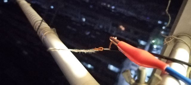

只看该作者 79楼 发表于: 2022-02-13
经过几个月的学习、思考,最近有了一个新的发现,应该能回答我遇到的“谐振点”飘忽的问题。
这个发现就是:我用的振子线,是利兹线,这个线有几十股细铜丝,它每一根铜丝都有绝缘漆,这个事我是后来才知道的。
导致馈电点、中间的接点、和顶部振子的接点存在接触不良的情况,尤其是馈电点我没有焊接,是压接的。
这也就解释了为什么当时出现馈电点在14兆和10兆来回跳的问题,当时的感觉就是接触不良,但是把注意点放在了馈线的扼流圈上了。
哎………… ,其实就是一个低级失误,接触不良,导致的鬼畜问题。
浪费这么多大神帮我分析、计算,感到很抱歉。
随后抽时间还会再试验,有结果了会在这里给大家汇报
