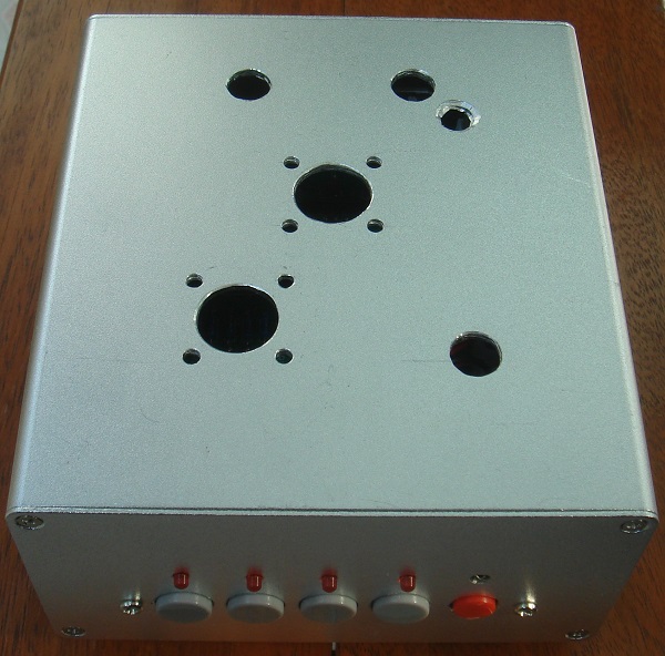

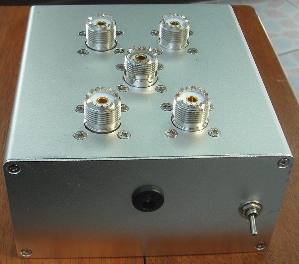

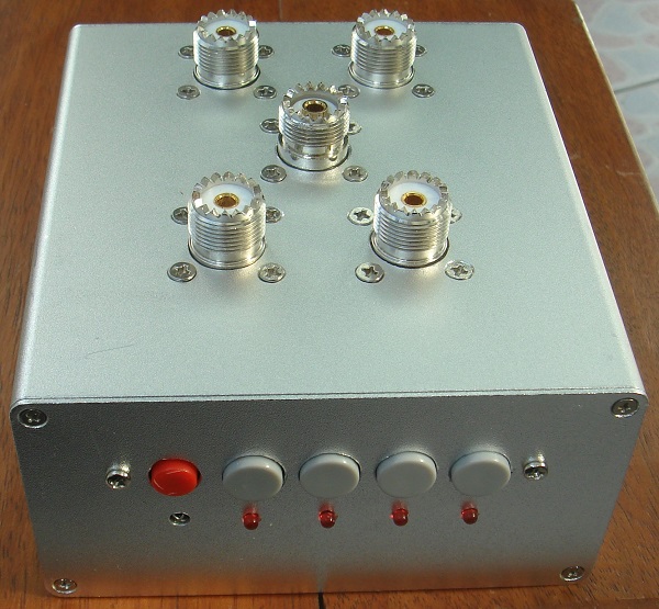

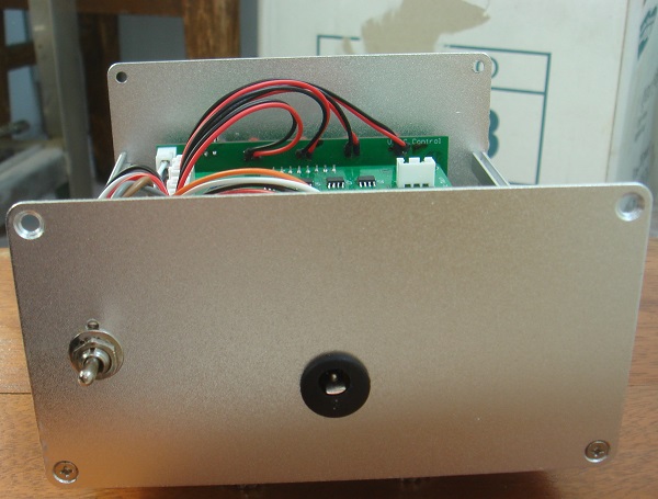

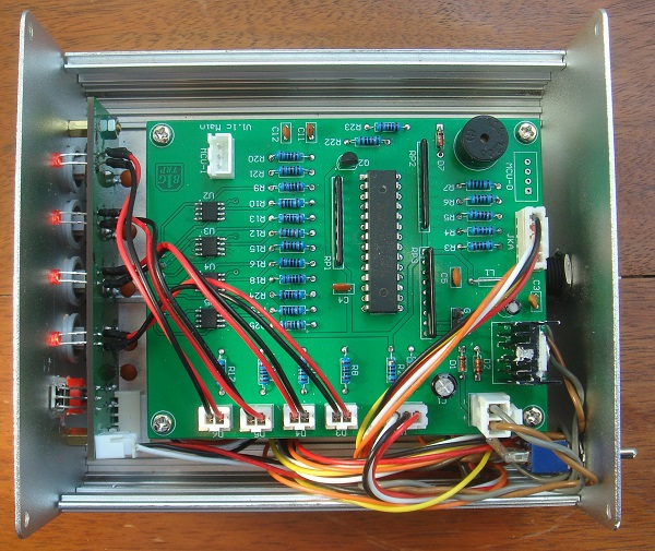

把电源插座、电源开关装上,然后装到外壳上。
然后把那个开错孔的当底面装上。
最后完成了就是这个样子
下面进入控制程序调试阶段。

程序调完了,手动、红外遥控一切正常,顺手又加了个驻波检测功能,但没有检测驻波的电路,只是在软件上加了,预留了正反向电压的输入口。试了一下报警,驻波比大于等于3报警,大于等于2.5提示。
回头找个功夫接上驻波表再看看实际情况。
