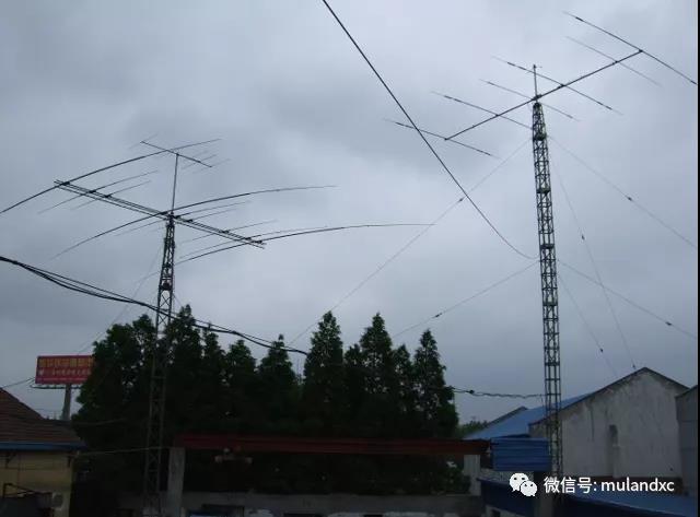

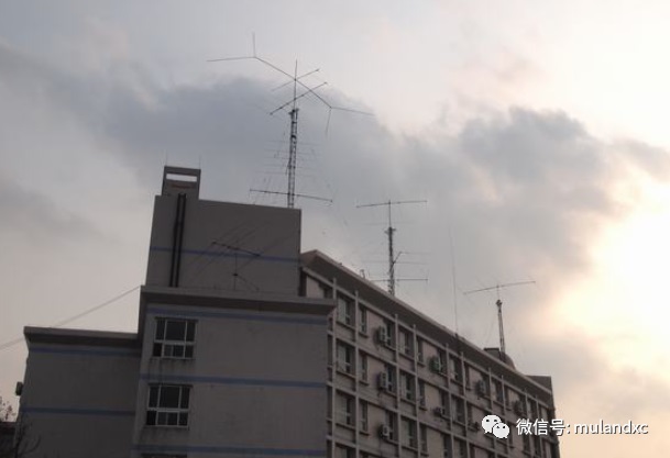

BY5CD再次升级天线,三个塔上4付单波段天线

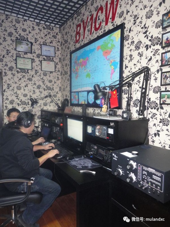

BY1CW新启用的豪华电台室

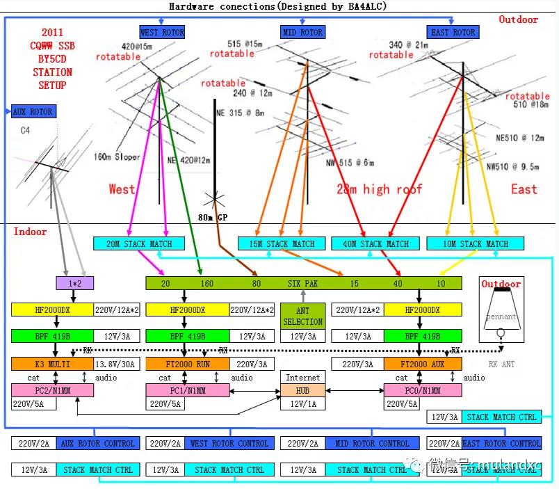

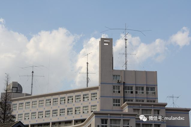

长江后浪推前浪,世上新人赶旧人,BY5CD在2011年WPX比赛中两破MS记录后在CQWW SSB比赛中继续冲击记录,天线和电台室硬件也一如既往不断升级,台长BD5CHU把最初的C4S单天线,扩充为C19+D240的简单MS系统,进而在2011年上半年全线改成了BG7PNV仿制的单波段天线,这次又在三个高波段上增加了堆叠,仅从堆积硬件角度看,已很接近B1Z和B7P的水平,但从竞赛策略等方面看,实际上还只处于一个学习跟风阶段。BY5CD(BA4ALC BA5FB BD2VFR BD4HF BD5CHU BD6CR BG4AHK JE2LPC JH1TEB OH7WV)最终获得329万分/3010QSO的MS组第一名,虽没能打破B7P 2009年的记录,但是仍然超过了M2第一名B1Z(BA1RB BD1BYV BD1QXU K5SF BH1DYK BA1AJ)的319万分/3008QSO,是一个值得肯定的成绩。

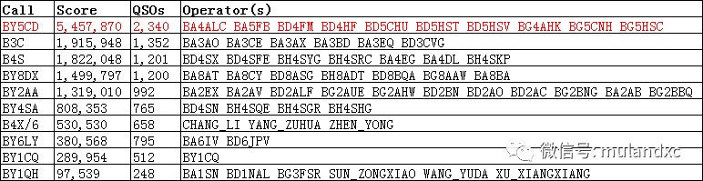

在CQWW SSB总参赛数量到达顶峰的前提下,MS组也盛况空前,总共有17队,从第二名到第十七名分别是B3C BY4QA B7M BY4IO BD6KW BY4SA BY1OK BY1CW B4S BY4SHX BY6LY BY2AA BY8DX B1C BY1CQ BY5HB,另有B4R没有上报成绩(大约排第五)。其中B3C、BY4QA、B7M和BY4IO超过2000QSO,成绩分别为223万、211万、190万和144万分。单人低功率全波段的两个组双破记录,无辅助的BI7LSI的66万分/1190QSO稍有争议,BD4CD的有辅助58万分/766QSO则名至实归。这两个第一名仅次于MS的第六第七的BD6KW和BY4SA,竟超过其他10个MS队伍的成绩。那几年连续出现低功率第一名比高功率好的现象,10m单波段有辅助高、低功率两组也都破了记录,仍是低功率BD7NWF的40万分/1281QSO超过BD4CQ高功率38万分1133QSO。接下来才轮到高功率无辅助全波段第一名BA1AI,成绩是37万分/680QSO,高功率全波段有辅助也继续倒挂,BA4DL以32万分/621QSO获第一,其实低功率全波段无辅助第二名BG4ACE的32万分/747QSO成绩也很好,和高功率两个第一相差不多。除上述4个记录外,BD5FFK以9.6万分/503QSO破低功率有辅助15米记录、BD4GNV以2万分、115QSO填补QRP无辅助10m记录,BA6QR以1.1万分/90QSO填补QRP全波段有辅助记录,BD4TS以1千分64QSO填补低功率80米有辅助记录,BD4TK以600分/18QSO破40m低功率有辅助记录。

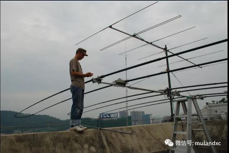

很长时间以来,全波段高功率组这个本应竞争很激烈的组别,实际上在我国不算热门,常沦落为打酱油组,很可能是因为这个组别的参赛门槛和体力要求偏高,严肃参赛并取得好成绩的人并不太多,之前BY1DX(OH2PM) BA4ED BA4DW BA7NQ BA1RB BA4RF有过几次好成绩,2011年CQWW CW 的BA7IO和B4TB终于打破了几年的沉寂,BA7IO在家里参赛、B4TB则利用了常州大台BD4QH的场地,同时在全波段高功率有辅助组中PK,成绩分别是288万分/2493QSO和235万/2364QSO,且都大幅度破了4年前BA4RF的记录,是当时国人在单波段历史上最好的两个成绩,不过离12年前BY1DX(OH2PM)的无辅助组记录还有明显差距,截至2020年分别位于CQWW CW 单人排行榜(不分组别)的第三和第五。
BA7IO 架设天线过程中

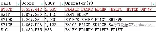

多人多机(MM)是个比较难组织的项目,这次B1Z在BA7CK的推动下,史无前例地组成了一支由全国0-9区操作员的大团队,据说参与人数近百,直接参加操作的OP也接近30人。至于760万的破纪录成绩并不是要点,这次活动的意义在于彰显了B1Z一贯以来的兼容并蓄,为普及比赛和培养新人做出重大贡献,2012年B1Z大会把这一思想扩大到了全国范围,成为星星之火的燎原之地,其规模至今无人超越。
2012年WPX SSB B1Z 多人多机 0-9区“疯子”聚会
如果仅从成绩来讲,老大非B7P莫属:他们是唯一一个多人双机(M2)参赛队,原始得分近1500万/4600QSO的成绩一骑绝尘,仅以12人(ba7ia、ba7in、 ba7ja、 ba7jc、 ba7js、 bd7ixg、 bd7lmd、 bd7is、 ik7yt、t vr2kw、 vr2xzk、 vr2ydc)的团队,就把B1Z超大团队的MM成绩翻了一倍,但仍比他们自己去年创下的M2记录低了100万分,可惜的是由于某种原因,自动放弃了成绩申报,在最终获奖名单里,缺少了强大的B7P
普罗大众队伍中共有13支参加了多人单机(MS)项目比赛,表格列出了前10名的成绩,鄞州中学的BY5CD继续保持战斗力,以550万分的成绩打破了去年自己创造的记录,并把第二名远远甩开了(真正的第二名B7M并没有出现在上述表格中,原始成绩约为288万分,不知为何也没有上报成绩)。BY5CD在多人单机项目上已经走向成熟。

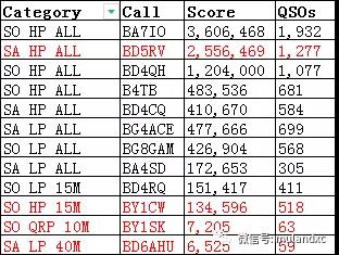

在单人比赛的战场上,遴选了12个有典型意义的参赛成绩,BA7IO单人全波段无辅助成绩可能比他的光头还要亮,在这个个人参赛限制36小时的赛制中,以1900+QSO/360万分的成绩超出了包括B7M B3C在内的大多数MS成绩,也比破了单人全波段有辅助记录的BD5RV的成绩高出100多万分,只因1992年BY8AC王涛的个人成绩过于优异,无法突破。
在低功率全波段组中,有辅助的BG4ACE和无辅助的BG8GAM表现也算优秀,分别获得第一名。剩下三个红色的成绩都表明了他们破了各自的单波段记录,但在15M单波段上,显得突兀的是没破记录的BD4QR低功率成绩比高功率破纪录的BY1CW(OP:BG1GXH)还高。

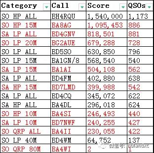

单人比赛中,没有非常突出的亮点,不过从一堆红色字体中可以看见,破纪录的数量还是可观的。但单人成绩最好的BH4RQU却离开原来记录很远,那个1999年芬兰人创造的单人无辅助记录实在太高了,OH2PM在最有含金量的——CQWW和WPX单人全波段组别中写下了多个长期难以突破的记录。2012年WPX CW除BA8AG破纪录的15米单波段大功率外,其他的大功率组成绩还都远不如低功率,作为小功率全波段有辅助BD4GNV以近900QSO和低功率无辅助20米单波段BG2AUE以700+QSO的成绩破纪录还是值得称道的。BA4II能把QRP全波段做到400+QSO,这样的记录也名至实归。

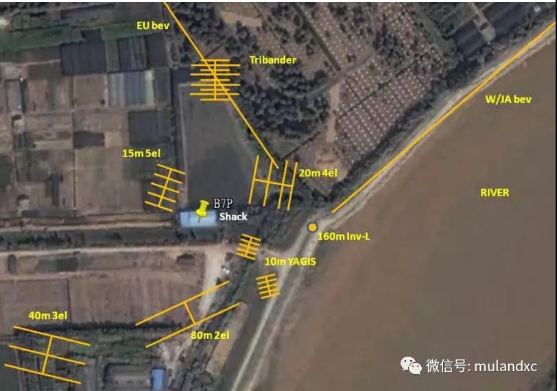

B7P 2012年8月撤台前的场地大致情况
在这里插一个花絮,2012年对于B7P来讲是个转折点,上半年WPX SSB被迫不交成绩,WPX CW比赛也无心组织,到了8月份,B7P在南海三山的基地因当地政策拆迁,一个承载了无数荣誉和记录的样板竞赛台,一个培养了珠三角地区竞赛骨干的摇篮,一个倾注了当地HAM心血并让人羡慕不已的豪华基地,就此谢幕。至今快10年了,我们等待B7P的再次辉煌。

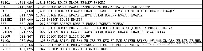

在BY5CD吸引了众多好手后,其他多人组中M2和MS的表现平平,上表列出了MS的前10名和2个M2参赛组的成绩,M2第一名B3C的成绩没有MS好,在传播几乎是最好的时候,MS第一名BY4QA成绩也只能说是非常一般。

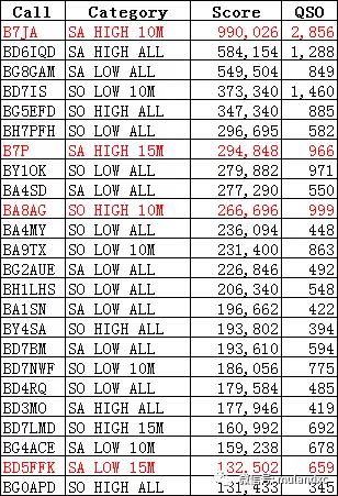

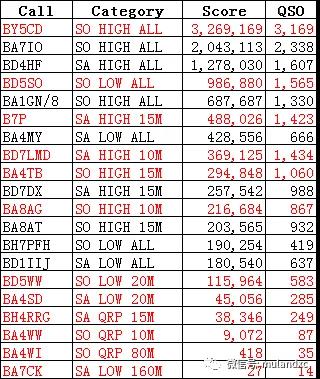

再看单人成绩,好传播支持了高波段成绩的提高,在15m和10m上破了4个记录(红色),B7JA(BA7JA)的10米有辅助含金量最高,单波段2800多QSO在历史上全波段单人都很少达到,以B7P呼号出现的BA7NQ,参加的是15米单波段有辅助,1000QSO不到点,也算比较好的成绩,但相比BA7JA明显偷懒了,上述两位都是在著名的BA7KW“电厂”首次参赛。BD7IS在电厂隔江相望的地方在低功率无辅助10米单波段竟然也完成了1500QSO,只因BD4ED的原纪录有点反人类,所以未能在表格上被标成红色,但这成绩明显好于BA8AG在大功率无辅助10m波段的尚属优秀的破纪录成绩,另外一个记录是低功率有辅助15m单波段BD5FFK创造的。全波段的记录一般很难破,BD6IQDBG8GAM分别获得了全波段有辅助高功率和低功率的第一名,BG8GAM用低功率超过无辅助全波段高功率BG5EFD第一名,也算是不容易,低功率全波段第一名由BH7PFH获得,相对于他自己是个明显的进步。在23分区的赛场上,BA9TX用当时少见的全遥控方式参加10米单波段低功率无辅助组,近900QSO的成绩也算不错,只是被BD7IS的优异掩盖了。

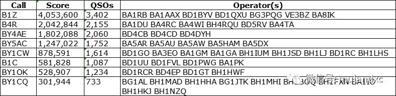

2012 CQWW CW比赛:
终于到了年底,一年的热闹回归了常态,CQWW CW比赛没有了2012年标志性的“大聚会”,多人组是清一色MS,坚持用“全电线”组成天线系统的BY4AE报的是M2组并获得了第一,但实际操作应该归为MS,B1ZB4R属于国内第一梯队,分获第一和第二并不奇怪,而且B1Z最终400万分/3400QSO的水准还是很高的,只因2011年BY5CD的记录也是个不俗的成绩,他们没能打破,B4R在2011年和BY5CD PK中的表现非常出色,时隔一年后反而退步了。BY5AC的操作员基本来自以前的B5A,搬到了新地方后成绩改观不大,城市中比赛的确难。

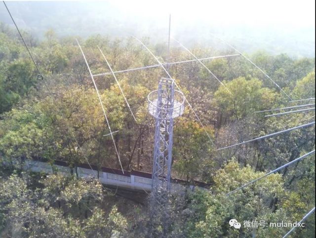

2012年CQWW CW是历史上少有的众多单人出成绩的一次,表格上一片红色表明当时被破的记录不计其数,没有破纪录的单人成绩也非常优秀。先来说一下高功率全波段:在这之前单人PK经常发生在B7P\B1Z\B4R的核心人物之间,而这次变为木兰围场的两位“第三代OP”间的对决。在SSB比赛后,我认真思考了BY5CD的出路,寻找一个合适的场地——“上山下乡”是每个超级大台都需要经历的,机缘巧合让BY5CD有机会走进上路湾这个有地形优势的场地,作为一次测试,就用一场单人赛去完成,和BY4AE一样,天线全部使用电线组成,临时天线的高度也无法保障,相对应去年就破了全波段有辅助大功率组记录和上半年WPX上创造优异个人成绩的BA7IO来讲,并没有胜算,但作为参照却非常合适,比赛结果当然是地形条件和电磁环境更优的BY5CD(BA4ALC)获胜,同时以330-万分/3200-QSO的最终成绩,终于打破了这个保持了13年的芬兰爱好者创造的记录,BA7IO的200+万分/2300+QSO的成绩仍旧体现了他的水准,相比较在海盐基地参赛的全波段大功率有辅助第一名BD4HF也只达到BA7IO的60%左右。于此同时,全波段低功率无辅助组中作为比赛新人的老兵BD5SO(后来的BD5XX)也以一个近100万分/1500多QSO的优异成绩打破记录,确立了作为一个优秀操作员的地位。
由BA4ALC操作的BY5CD场地测试赛
