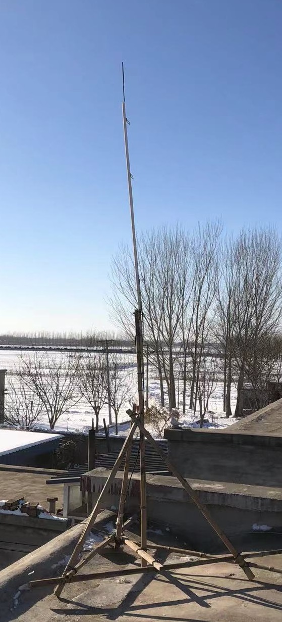

火腿蛋:我现在有点迷茫 加一节 加两节 不加节驻波变化很小 然后测一下加与不加的场强 可但是 我文盲看不懂场强表 用的是图里的表 请帮我看看吧 谢谢
一个天线这样显示
LEVEL dBm -48
FILED STRENGTH dBu/m +128
.. (2020-05-18 23:51)
LEVEL dBm 这个数字越大,也就是负号后面的数字越小信号越大。对比测量只能做个大概,要一样的环境一样的位置使用不变的信号去测

还有个疑问 这种好几节的天线 最大辐射段会是在哪里呢 顶上 中间 还是下面

火腿蛋:还有个疑问 这种好几节的天线 最大辐射段会是在哪里呢 顶上 中间 还是下面 (2020-05-19 00:31)
看仿真结果,应该是最下一节。

我回头再试试 想用铜管多做几节给中继用 如果是靠馈电段那节辐射最大 考虑是不是倒过来安装 让辐射大的部分在最上面 哈哈哈哈

还有个想法 天线总是要用撑杆 或者能不能做成这种多振子的偶极 竖起来架设 下面就用个一米多的撑杆 不知道效果会怎样 主要是不知道阻抗会是多少 怎么匹配合适 我这里没有测阻抗的方法

火腿蛋:还有个想法 天线总是要用撑杆 或者能不能做成这种多振子的偶极 竖起来架设 下面就用个一米多的撑杆 不知道效果会怎样 主要是不知道阻抗会是多少 怎么匹配合适 我这里没有测阻抗的方法 (2020-05-19 22:44)
上下对称,再做一组,匹配好了,增加的增益不会超过3dB.

请教一下,你这E、D、C段怎么是弯折的啊,不会影响吗?图纸不是平直出去的?

bg7qdc的kuma:请教一下,你这E、D、C段怎么是弯折的啊,不会影响吗?图纸不是平直出去的? (2022-05-25 13:43)
平直出去最好,弯折是为了方便架设,物理尺寸没有那么宽,尽量让重心集中到跟线垂直,只要间距不变,是不会影响性能的,你没看很多商品天线都是个环。

bg7sof:平直出去最好,弯折是为了方便架设,物理尺寸没有那么宽,尽量让重心集中到跟线垂直,只要间距不变,是不会影响性能的,你没看很多商品天线都是个环。 (2022-05-26 18:33)
形式不重要,只要原理是相通的就行,反正你记着这个是起倒向的作用,哪种形式只要是倒向功能就是可以的,不影响功能。
