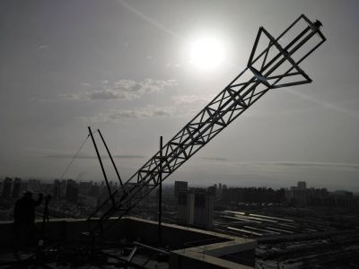

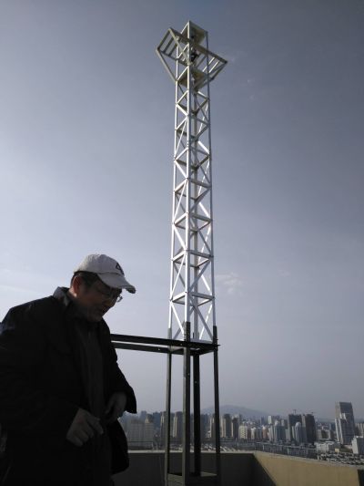

只看该作者 64楼 发表于: 2018-04-02
2018年3月31日 周六

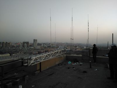

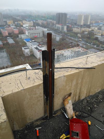

参加施工人员: BG0AFA, BG0ARE, BD0AAI
塔基施工全部完成。PNV铝塔和角钢塔基连接完成,但因天色已晚, 没有进行升起操作。
BG0ARE将G9安装了一半。
2018年4月1日 周日
参加施工人员: BG0AFA, BD0AAI
塔升起试验成功,进行塔基部分施工的收尾工作, 焊接地线,焊接混凝土预制快,安装风绳等。
G9的放倒支架施工完成。因天气原因(雨夹雪)下午停止施工。
de BDØAAI 73

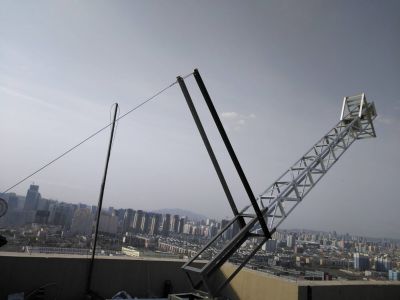

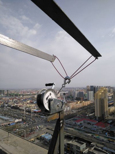

离线BD0AAI
3050
只看该作者 65楼 发表于: 2018-04-02

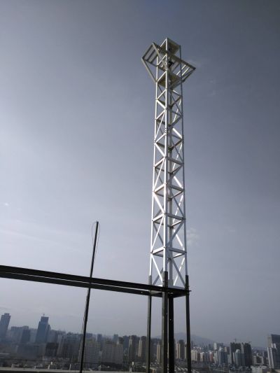

BG0ARE安装的G9

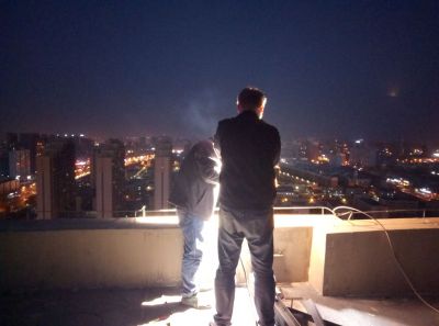

BG0AFA正在焊接绞盘支架
周日, 接着干
起吊塔体时,利用两个2.5m的斜撑兼做杠杆用。
(安装在另一个孔位上,塔立稳后再装回到斜撑的孔位)
这是杠杆和绞盘的连接方式, AFA觉得两只角钢容易被拉弯, 后来又加了根横撑。
BG0AFA功不可没
[ 此帖被BD0AAI在2018-04-02 07:30重新编辑 ]
de BDØAAI 73

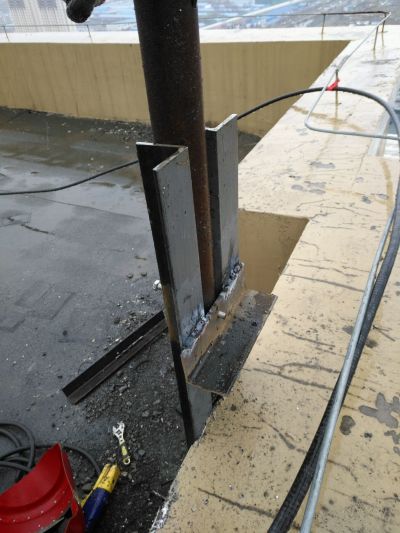

离线BD0AAI
3050
只看该作者 66楼 发表于: 2018-04-02

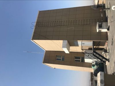

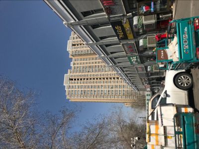

这是给G9做的放倒支架
这是从安装G9的电梯间顶看装YAGI的电梯间
de BDØAAI 73

离线bg8srq
2319
只看该作者 69楼 发表于: 2018-04-02
我的G9支架比你的好使
RIG:K3 ANT:K4GP
离线BD0AAI
3050
只看该作者 70楼 发表于: 2018-04-03
回 bg8srq 的帖子
bg8srq:我的G9支架比你的好使[表情]  (2018-04-02 21:19)
你的啥样?
de BDØAAI 73
离线bg8srq
2319
只看该作者 71楼 发表于: 2018-04-03
回 BD0AAI 的帖子
BD0AAI:你的啥样? (2018-04-03 05:12)
两根钢管,两个脚手架扣子。
RIG:K3 ANT:K4GP

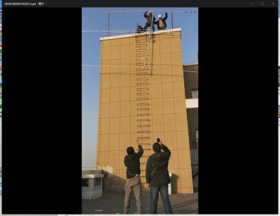

2018年4月5日 周四
参加施工人员: BG0AFA, BG0AJO,BG0AFM,BG0BNN, BG0AVV,BD0AAI
G9天线安装完毕, 立起, 大概测了下, 12m,17m有点问题,顾不上细调了,一个人能搞定的活, 留着慢慢干。
八木天线吊至电梯间顶部, 并装上桅杆。使用绞盘立起过程中, 发现起吊杠杆受弯过大,已变形,故暂停,留待下次采取加强措施后再立。
