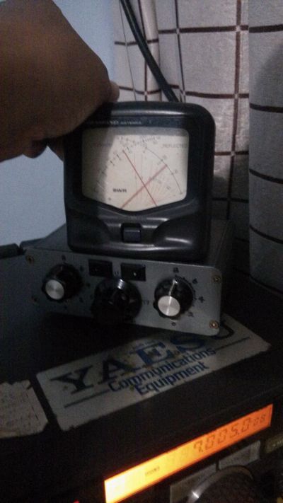

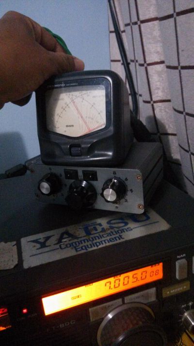

半夜起来看到这个帖子,想起做这个试验。把我现在的天线,通过天调调谐在7.005MHz。如果把驻波表连接在电台和天调之间,测得正向功率是99瓦,反向功率1瓦。
如果把天调接在电台和驻波表之间,测得正向功率是82瓦,反向功率是16瓦。
只是把驻波表和天调的位置互换了一下,其它天线、馈线电缆和电台并无调整。
73!

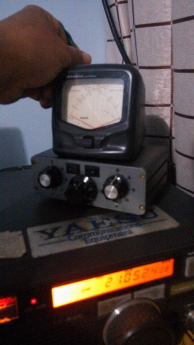

我无意中做了另一个试验,把这调谐在7.005MHz的天馈系统改在21.052MHz做测量。
如果把驻波表连接在电台和天调之间,测得正向功率是41瓦,反向功率是30瓦。
如果把天调接在电台和驻波表之间,测得正向功率是0.5瓦,反向功率是0.1瓦。
可见,不谐振的天线是没有多少电流会进入天线的。在这里,天调似乎成为了一道闸门

通过式率计只能串联在电台和天调之间使用,天线到天调之间阻抗十几欧姆到几百欧不定,你的驻波表不能用,测量的数据没有任何意义。

这个实验测量的数据对我来说,意义在于产生疑问,因为我不懂。我的疑问是:为啥在天调前后测得的正向和反向功率的读数会有不同?
我觉得你应该是懂的,所以才会认为测量没有意义。那能否通俗易懂地解释一下为啥在天调前后测得的正向和反向功率的读数会有不同?这里有人说这“不见了”的功率也发射出去了,你觉得呢?
通过式功率计工作的时候,它的指针摆幅是不是和其流过的电流成正比?因为功率计是串联在馈线上的,所以我猜它感应的是电流。也就是说,虽然它标注的是功率单位瓦,但实际上感应的是电流?如果不是电流,那它感应的是什么?

通过式功率计是按50欧设计的电路,只有串联在50欧姆阻抗匹配的天调和电台之间,串联在不是50欧姆电路里面测量数据没准了。天调的输出功率一般用负载式功率计,它的阻抗可以变化,测量天调后的功率才能准确。
