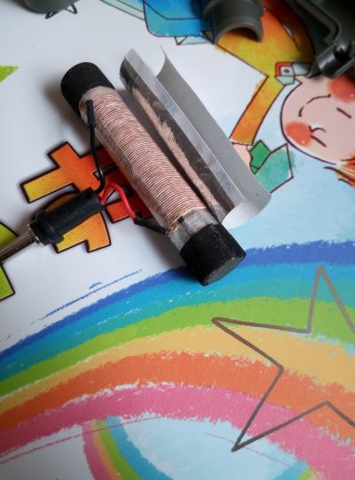

前些天,用铝箔胶带给PL-365配的中波磁棒天线加了双层电场屏蔽(铝箔卷绕时留的缝隙都是1毫米,两层铝箔中间为重绕的李茨线线圈),进一步减少了近场中的电场分量、减少了低频段电器噪声提高了信噪比。在楼顶可收到100个中波台或载波。

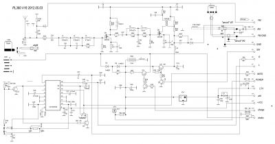

PL-360的电路图(部分),PL-365可参考。
注意:365的前端——FM带阻、SW低通参数(电感、电容),和360的完全不同!

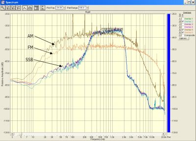

也是老外共享的:音频带宽

62楼图AM天线处的电路十分复杂,求大神看看,是不是这个原理:
额。。。我被那个图中中波天线的虚线误导了,这里原理图有Bug。看了电路板的照片后有所顿悟。
(1) 短波高放输出处的二极管VD看起来是用作短波的射频开关。短波模式,短波高放部分有供电时候,VD正偏导通。
此时如果外部天线插孔中没有天线插入,插孔中的开关会把red和w两个线短接。这时,直流电会通过机内中波线圈接地,射频被机内中波线圈扼流,进入AM输入。
此时如果有外部磁棒天线插入,插孔中的开关会把red和w断开。这时,red悬空,机内中波天线的热端悬空。外部中波线圈代替机内中波线圈。
(2) 中波/长波下,短波高放没有供电,VD截止。
如果没有外部天线,机内中波天线一端(冷端)接地,另一端(热端)的信号通过插孔中的开关、C42到AM输入。
有外部天线时,机内天线热端会被插孔中的开关断开悬空,外部天线的热端接入电路,经过C42到AM输入。
(3) D3就是一个起EDS防护作用的二极管。

365原机的前端增益是负的,信号从拉杆天线进入,经过FM陷波器,再经过SW低通滤波器,以避免被FM强台压制。
365接收芯片si4735上AM LNA的灵敏度太高、动态范围不够,前端不衰减将会被FM和TV强台严重干扰,根本不能接收。
10兆及以下衰减了约25dB,频率上升到20~30兆范围衰减了约10dB。
