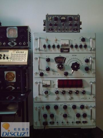

只看该作者 79楼 发表于: 2016-12-20
        我的收藏品:74型收信机,曾在七十年代--八十年代主力服役于部队及专业通信部门。
花了不少银子却买了台故障机,就因为喜欢。摆在书房里好看!
DE    BA1GT
