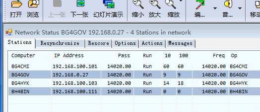

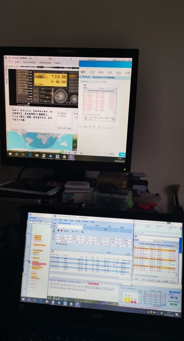

组团远程实验成功。2019年是十二月21-22日。
组网分别方法,分别使用了蒲公英VPN和腾讯云CentOS上搭建的PPTP VPN(无网络转发功能)。除个别HAM系统调试没有搞定外,BG4GOV,BG4HYK,BG4CMI在分别在上海浦东,上海金山,和云南昆明(直线距离1950公里),在24小时的比赛中二种方式都相当稳定可靠。
BG4GOV在上海浦东
BG4CMI在昆明远程
BG4HYK在上海金山
经过24小时的实战,组团远程实验取得完满成功,通过这次竞赛实验,为以后远程比赛积累了宝贵的经验。2020年是HAM们远程比赛的元年吗?

DIY个串口线,自动键和手键。电脑速度要快点的,否则可能有点卡的。
