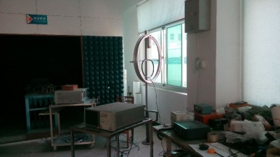

距离打的远么?有人告诉我说近距离不错,打不远!测试得远距离如何?

如果是多圈大环,环与环之间要有间距(横截面直径),否则损耗也不小!

回距离打的远吗?
目前测试的效果还不错,福建泉州通联了香港、台湾、广东、广西,湖北、湖南、贵州、河南、陕西、辽宁的友台,大部分QSO是在室内完成的。

再次测试14M100WQSO无压力,怀疑是介质材料在高频损耗大,耐压差,下一步换铁氟龙套管看看。同时测试了耦合环,确定了耦合环直径不是1/5波长最好,也许和大环的电阻有关,我用的多环焊接并联Q值高

小环是5分之一大环的周长!

只看该作者 68楼 发表于: 2014-11-22
现在大环直径80cm,周长2米5,对应小环是50cm吧,在我弄的这个圈圈不适用,驻波3点多了。用周长1m左右耦合环,驻波1.2

尝试了不同结构的耦合环,在耦合环直径和位置固定的情况下,馈电形式对效率无明显影响。影响较大的是小圈和大圈间距离,靠近大圈效率高,对比明显。在这感谢BD7PUZ、BD7BS帮忙测试,下一步改变电容Q值试试效果……

好牛叉的样子,那个铝的,如果拿出去有点费事呀,能不能切成几段,要用了组装起来.

铝环是室内用的,没想过拉着到处跑,所以整的比较粗。便携式用1/2馈管做的,可以拆解。开始发的图片能看到

ICOM-725 的调频板装上去几年了,今天第一次通联,值了 。一如既往的小圈圈,室内老地方,29.6调频模式和内蒙古鄂尔多斯的BG3ISR做了通联,信号55收对方58,功率50w

双馈管并联、双撸管电容有新意,小环终于迈出了实用化的第一步;
不知到天线设计工作频率范围是多少,可变电容容量范围又是多少。

天线在14—30MHZ可调,电容从14一110左右
