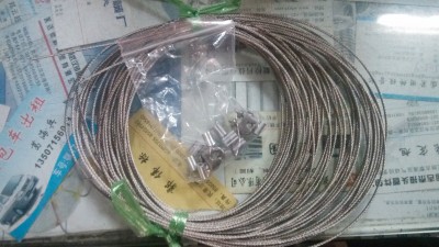

谢谢“七公” ,空了再做调整 振子可能还得换成不锈钢丝绳的 漆包线调整起来不方便。

只看该作者 61楼 发表于: 2014-11-24
用多股的不锈钢软钢丝,调整起来灰常的方便

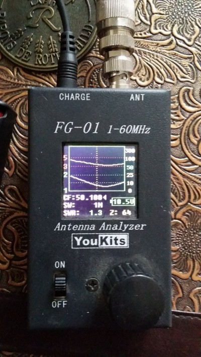

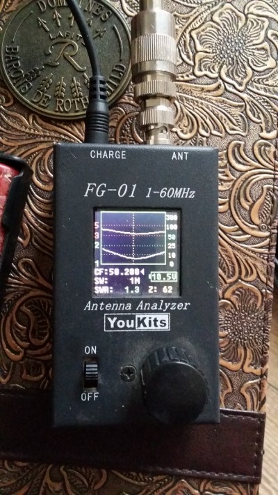

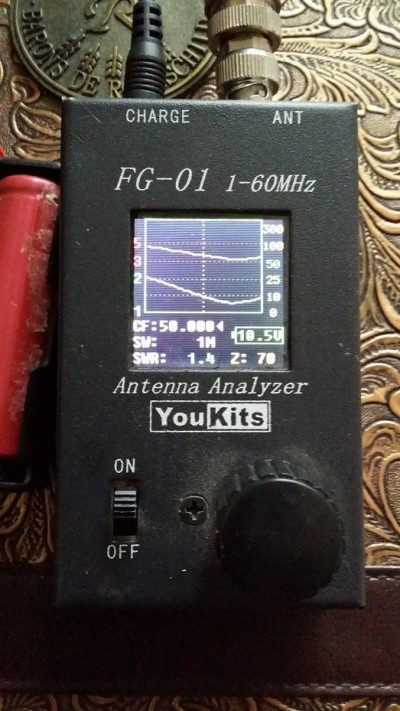

只看该作者 67楼 发表于: 2014-11-24

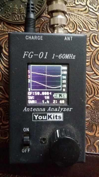

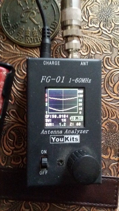

下午抽空按“七公”的方法,调整了一下怪天线,驻波达到要求。

只看该作者 71楼 发表于: 2014-11-29

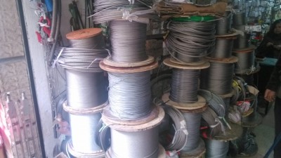

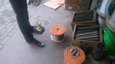

请教6QH,你用的多股不锈钢丝是什么规格的?我想去马云家买一点。

只看该作者 72楼 发表于: 2014-11-30
回 haog131 的帖子
haog131:
正好前二天去机电市场又买了一点点,请注意看第二张图片,上面写的好像是7X7X1.5,反正直径是1.5mm的!

回 BA6QH/QRP 的帖子
BA6QH/QRP:正好前二天去机电市场又买了一点点,请注意看第二张图片,上面写的好像是7X7X1.5,反正直径是1.5mm的!
 (2014-11-30 16:28)
这个钢丝是分了4段吧,要不打弯的地方还是硬。
BD2QAB
离线BA6QH/QRP
11559
只看该作者 77楼 发表于: 2016-08-18
回 BD2QAB 的帖子
BD2QAB:这个钢丝是分了4段吧,要不打弯的地方还是硬。 (2016-07-10 11:35)
是的,最下面的是铝管也当支撑杆用,然后再用了三段钢丝通过螺丝就行连接
