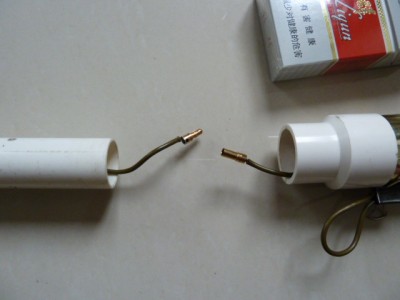

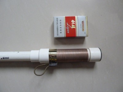

最近很空闲,又对天线做了点改进。线圈优化到35圈,总感觉不应该这么少,但最低到40米波段还是好用。电线改绕在PVC管外为由PVC管内穿,加了香蕉头便于分解。这么做到是美观了方便了一些。

材质应该没有问题吧,很多人都用ppr做pac12的加感线圈。只是ppr的管子外径我不了解,不知能否与pvc的零件对接,而ppr的管接头与ppr管是热熔对接的,这点不是很方便

这付天线以使用至今,pvc管的强度对于这天线一点问题没有。如果闲最下面的管子长不便携带,也可以从中锯断,再买一只六分对接管箍,架设时两节插在一起就行了,只是拆的时候要费点力气,要边拧边拔
