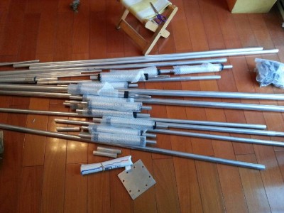

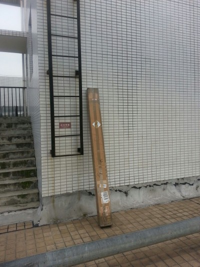

第五篇
2013年7月5日
最近一直出差,好多买的东西到货了,今晚逐一拆包。以下图解。
天线开箱图

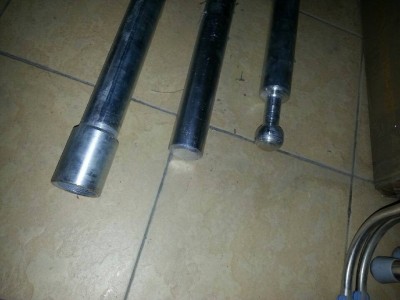

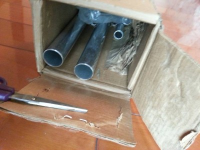

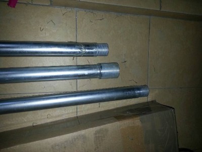

天线杆
底座
杆体
端头1
端头2
离线BH8BJO

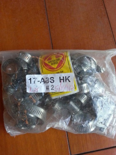

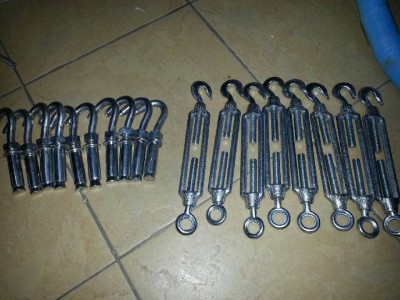

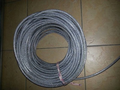

包塑镀锌钢丝
膨胀钩、紧线器

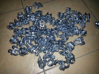

卡头

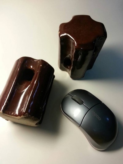

绝缘子

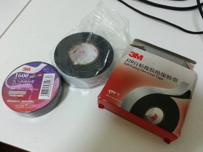

防水胶带、绝缘胶带

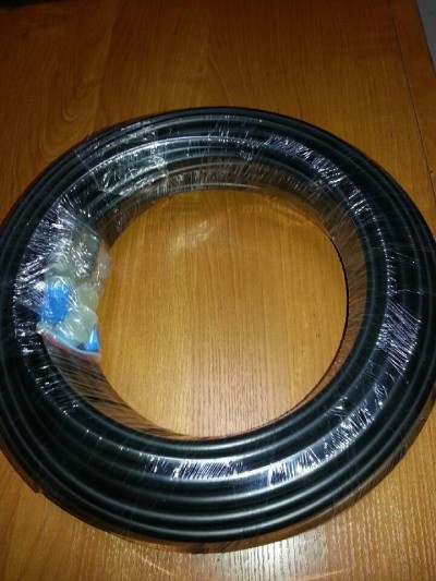

50-7馈线

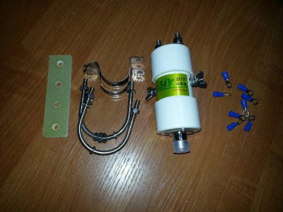

巴伦

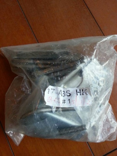

只看该作者 73楼 发表于: 2013-07-05

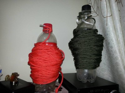

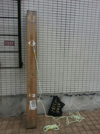

伞绳

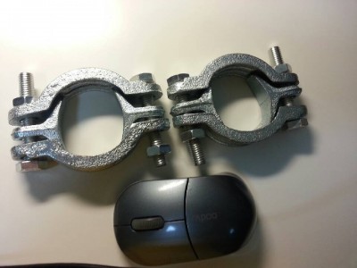

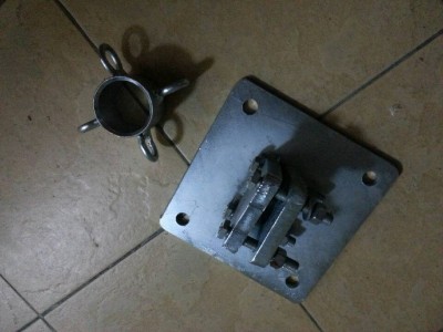

超级抱箍
呼号牌(挂在天线杆上,唬人防拆)
暂时发完
只看该作者 74楼 发表于: 2013-07-05
CrushCraft质量控制感觉不是太好,材料细节有些粗劣。
螺丝扭矩不要太紧了 否则断了就麻烦了。
祝贺楼主顺利到货 缴纳HS税金了?
还有不需要额外的巴伦 直接4-6cm空气巴伦绕6圈就ok了

4-6cm空气巴伦怎么弄?有介绍吗?

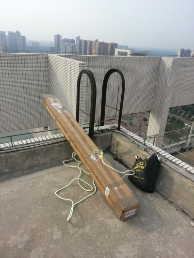

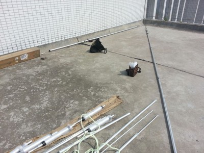

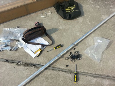

第六篇
2013年7月6日
为了下周末正式开工架设天线,这周末开始做准备工作。争取把能自己做的工作做完,这样下周大家来帮忙的时候很快能架起来。
今天上午把天线运输到了电梯机房顶上,组装了主梁和最长的振子,用了2个小时,累的浑身打颤。

只看该作者 79楼 发表于: 2013-07-06
回 BH8BJO 的帖子
BH8BJO:第六篇
2013年7月6日
....... (2013-07-06 11:59)
急于组装是好事 放在楼顶注意Trap不要积水就可以
按照你得进度 可能要放上1-2个月吧
过度追求品质的某品牌 出厂时候的Trap是密封的
空气Balun效率要比普通巴伦有所上下,你可以试试直连方式
就在M头后面套磁环,平衡效率也是相当不错的。
CrushCraft的说明书里面有巴伦尺寸 等会帮你找个图参考下
这几种balun方式都可以试,
千万别用你那个巴伦,搞不好高功率或者CW RTTY模式会把Trap给熔断或则跳火
还有紧固圈劝你换用德国品牌的货,老美的太粗略没经过考验 都是些废品的报复
材料上不好的东西仔细看看 这天线牢度还有待遇验证
理由是我这里用了他的UV天线 简直是铝渣
