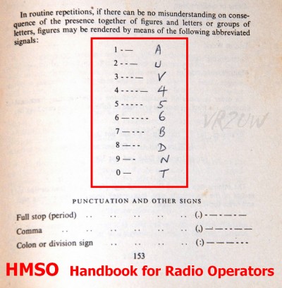

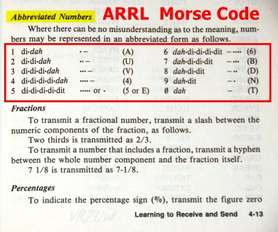

       记得我去年第一次参加CQWW WPX CW 竞赛有位美国火腿W6XX回答我的呼叫,用的是5NN+1ee7,当时听到序列号后很奇怪!几秒钟没回应,对方见我没回应再次5NN+1ee7报过来,我还是没有弄明白是什么意思,NR?让对方重复,记得发了5,6次NR?对方可能要崩溃了,其实当时我已经崩溃了,这种大赛需要的就是快捷明了,以最少的时间完成QSO,最后我给记成5NN+17后TU了事,那叫一个汗啊!完成两个QSO后那位仁兄W6XX又来回应我,我当时真是怕了,只好B4 B4 B4。。。完成比赛后也没弄明白怎么回事。
    后来看到一篇文章"作者Jack Wagoner WB8FSV和翻者 李严/BG1KBA"《A Beginner's Guide to Making CW Contacts 》《CW初学者手册》,里边有一段文字(在很多时候你听到对方给你一个信号报告,比如599,他们用字母“N”代替数字“9”,这时你听到的就是5NN。这是数字的简码表示,是一种节省时间的方法。类似还有字母“T”代表数字“0”,比如“MY POWER IS 2TT WATTS(我的功率是200瓦)”。这里拍发的“T”的持续时间要比真正的T长一些以区别于字母T。实际上每个数字都有类似的表示方法,尽管我们在频率上通常只听到“N”和“T”。在1998年CQWW比赛的时候我就听到很多欧洲台用“A4”或“A5”来代替“14”和“15”,这么做节约了他们的时间。下面是所有的数字简码对照表:

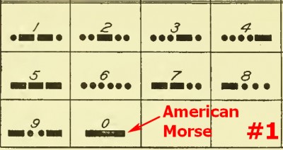

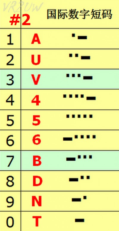

美国本土电码用特长「划」来拍发"0" (图 #1),电子键是拍不来的。亦附上国际数字短码(海事电报适用)给读者们参考 (图 #2)。
73's de VR2UW (ex-VS6UW)

离线BA4II
27814
只看该作者 68楼 发表于: 2013-02-26
回 BG8SZG 的帖子
BG8SZG:7和8我硬是没有理解。。。 (2013-02-26 22:45)
哈哈!
VR2UW李先生是想说明世界上目前短码有很多编码方式(而且咱们这个CW版块原来的帖子都介绍过这方面的知识,确实还有很多编码形式)。另外,我军文革时还有文革报改的短码(为了防止进一步误导大家,我就不再赘述了)。这些短波编码形式都不一样,你如果都拿来学肯定无所适从,而且越搞越糊涂!考虑您还是学习国际惯例的短码编码形式为好。
所以建议大家还是按照BA1AA童老编的书《业余无线电通信》41页上介绍的编码形式练习。因为这种短波编码是世界上绝大多数HAM在用,最为普遍的,大家都能听懂的。如下:

1571
只看该作者 71楼 发表于: 2013-02-27
回 BG8SZG 的帖子
BG8SZG:
7和8我硬是没有理解。。。
翻开英(RSGB)美(ARRL)两地由业余无线电总会所印售的操作或训练手册即可知悉他们均采用"A, U, V, 4, 5, 6, B, D, N, T"作为数字缩码。英国政府印务局(HMSO)为海事报务员编制的手册亦使用同一短码系统。美国方面亦认可"E"为5的短码。

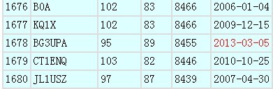

只看该作者 77楼 发表于: 2013-03-05
一周的停顿,今天进展不错。

3194
只看该作者 79楼 发表于: 2013-03-05
回 BD8ADT 的帖子
BD8ADT:恭喜UPA又把某人的菊给爆回来了[表情] [表情]  (2013-03-05 16:13)
  相互促进,好事,你追我赶,苦练杀敌本领。
