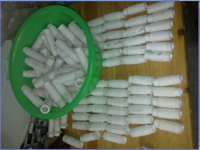

再用二天时间骨架就能车完,后面就可以搞这一批小八木了

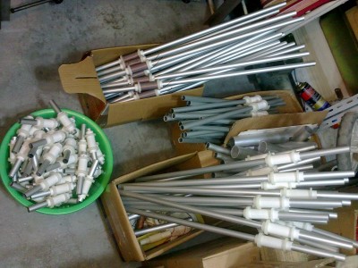

在做成品,二十套,完成1/3的量了,差不多再半个月到一个月的样子能上架,高兴动手的人太少,套件到现在就一个朋友要,别的几个朋友要成品

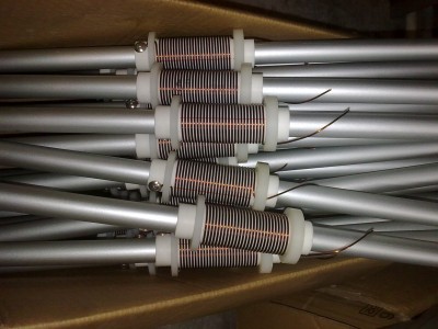

差不多是没有套件了,一个大问题,因为是紧配,所以铝管都是打进骨架的,所以TRAP我打算全部亲自做出来.不然买套件回去没做做不是丑大了,还有一个问题就是打孔,写说明书去教人打孔,还不如我自已干吧,所以这次打算是做十二套,就不再做这个东西了,累,并没什么利润.如是想省点,可以主梁不要,自已当地买铝管,不锈钢管也行,但强度上会比7075要软,如果是拿来拿去用可能会不太方便,但不是大问题.巴仑我认为最好是配我做的,因为巴仑的引线长度也会对天线的增益和前后比都有影响.当然如果按要求长度去配,也没有问题,

比较无聊,做了一个安装骨架的录像
http://v.youku.com/v_show/id_XNDQ0MDc3OTk2.html

计划本周绕完线
