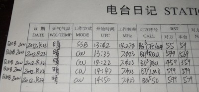

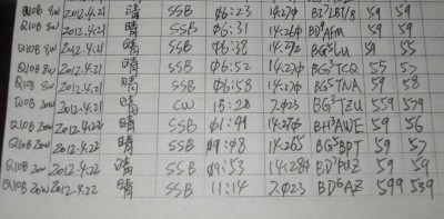

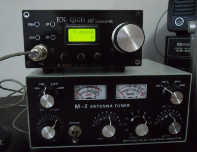

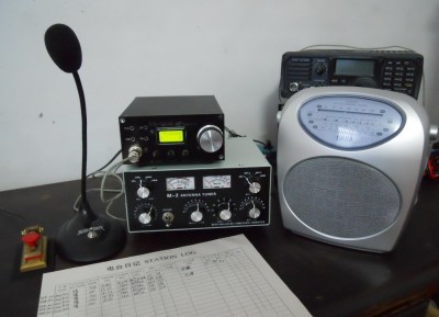

上点硬道理和通联记录

楼主很勤奋,不过第一页最后一个QSO模式记录的不对,呵呵。

是有个模式写错了,昨晚换了原装的c1971,功率没有变化,问题不在c1971,看来得重绕线圈了
