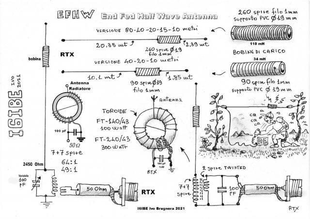

这个贴子的理念,怎么样?

离线台北老萬
只看该作者 64楼 发表于: 2022-10-21
各位OM不知我这样认知正确吗?
长线天线要搭配9:1巴伦和天调
端馈天线要搭配49:1或64:1巴伦,可以不需要天调.
我现在要打蝉杆+2mm不銹钢绳架设一条室外天线,初期是专供SDR(VHF+UHF) +ATS-20+(LW,MW,SW,FM)接收使用.
了解所在电磁环境后,再从QRP入门!
所以我要采用长线天线或端馈天线?
想听各位OM建议! 谢谢!
在线bd4lb
3751
只看该作者 65楼 发表于: 2022-10-21
@台北老万。
1:您打算,了解周围的电磁环境情况,可以考虑,先架设一根20米长,或者,40米长的端馈天线。
2:端馈天线多波段使用的时候,可以不需要固定比值的阻抗匹配器。(那种固定比值的阻抗匹配器,要调整天线振子的长度,才能多波段使用。它更适合户外通联使用。在楼和楼之间固定天线振子的时候,调整天线振子的长度,不太方便的。)
3:我用过的端馈天线,使用手动阻抗匹配器,可以多波段通联。(L型阻抗匹配器,一个可调电容,一个可以调节抽头儿位置的电感线圈。)
4:我的端馈天线,是不能在UV段发射的,但是,可以收听本地的UV波段的信号。
5:收听中波波段的广播,效果也很好。
以上是我的经验,供您参考……
