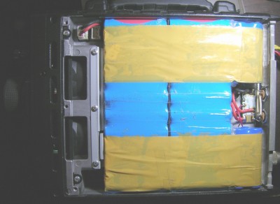

5138
只看该作者 71楼 发表于: 2012-04-18
原电台内置的软包装10AH铁锂电池因涨鼓没有使用了,去年八月换成了三洋的18650/2.6AH锂离子电池,八并三串容量20.8AH,充足电12.6V,放完电约9.6V,这样FT-897D电台20W就可以工作较长的时间了。

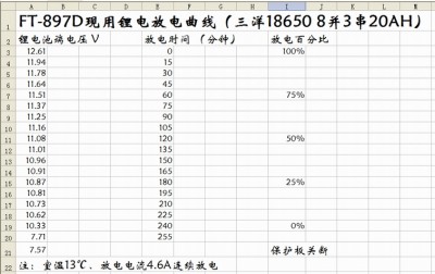

离线BD8ABM
5138
只看该作者 73楼 发表于: 2012-04-19
搞了个放电特性图、表,也许您用得着。

只看该作者 75楼 发表于: 2012-07-09
回 BD8ABM 的帖子
BD8ABM:原电台内置的软包装10AH铁锂电池因涨鼓没有使用了,去年八月换成了三洋的18650/2.6AH锂离子电池,八并三串容量20.8AH,充足电12.6V,放完电约9.6V,这样FT-897D电台20W就可以工作较长的时间了。 (2012-04-18 00:29)
刘老师,电池直接并联么?能上一个简单的示意图不,还有保护板是什么参数(均衡、放电保护、最大和稳定放电电流)?
离线BD8ABM
5138
只看该作者 76楼 发表于: 2012-07-09
BG8SZG
电池是直接并联的,商家点焊的。遗憾的是没有拍照,大致是:上端两排横方,每排10只,下端每角各放2只,下端中间的小空间刚好放下保护板。电池的一致性很好,不用均衡。保护板功能完善,芯片:精工8254,工作、充电电流:10A,限流保护:22A,有过放、过流、充电保护。

离线BD8ABM
5138
只看该作者 77楼 发表于: 2012-09-02
回 BG8SZG 的帖子
BG8SZG:
给你补张图
