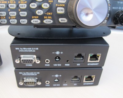

到货了~~~~~~~~~~~~~~~
[ 此帖被BG9TX在2012-10-18 11:41重新编辑 ]
青海 西宁
☎:13909791632
离线BG9TX
3066
只看该作者 67楼 发表于: 2012-10-18
缺少TS-480的控制线~~~~~~~~~~~~~~~
青海 西宁
☎:13909791632

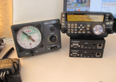

离线BG9TX
3066
只看该作者 73楼 发表于: 2012-10-19
内网  成功连接,并与9GQ做了通联
外网  拨号上网  稍后再试!!!

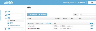

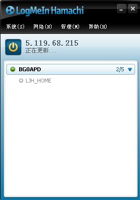

离线BG0APD
8463
只看该作者 74楼 发表于: 2012-10-19
外网应该也行,没有固定IP,按照4ALC介绍的LogMeIn软件,把主控端,被控端加入一个组内,可以实现在办公室用健伍自带软件遥控TS-590,可以使用VOIP通联,缺点是无法连接日志软件。
邮箱:BG0APD@163.com
电话:15309910960
离线BG0APD
8463
只看该作者 75楼 发表于: 2012-10-19
https://secure.logmein.com/central/Central.aspx
邮箱:BG0APD@163.com
电话:15309910960
离线BG9TX
3066
只看该作者 76楼 发表于: 2012-10-19
外网搞定  0GE帮扶
爽得很

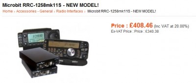

离线bd8uk
11688
只看该作者 78楼 发表于: 2012-10-22
回 BA7QT 的帖子
BA7QT:五百刀,可能还不带运费。8UK你有刀吗?[表情]  (2012-10-18 16:05)
淘宝上问到了,到手价格2800元,15-30天左右到货。
出手吧!
