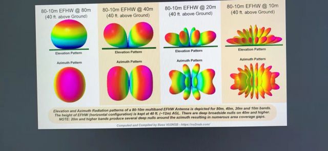

虽然是老帖子,也贡献我的一份力量,某些人想阵子越长越好,自己看看这就是阵子长的结果:波瓣过多,乱射!
所以人家经验长度22.6±1m和43.6±0.5米还是很靠谱的,推荐
....... (2022-01-26 17:26)
22.6±1m和43.6±0.5米
对!
