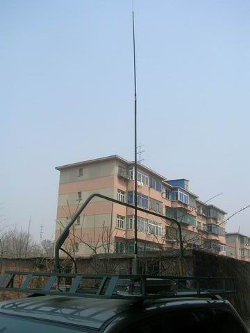

下图是我车装MA-5用于500公里以外通信,半环天线500以内效果好。
[ 此帖被BD2RWR在2013-07-31 04:32重新编辑 ]
