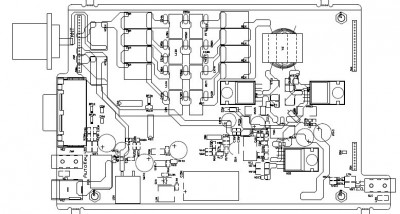

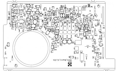

这几天工作较忙,上网时间少,这里就第二批机器的一些改进,以及针对第一批机器的升级等问题做个说明:
第二批机器主要改进如下:
1、使用定制的高精度、高稳定度的TCXO作为整机唯一参考时钟频率,极大的提高 了频率稳定度和精度(这个根据个人喜好,需要高稳定度就用TCXO,不需那么高的精度就使用普通晶振);
2、BFO换用DDS,电路免调试;
3、在结构上做了优化,避免了收发回路的辐射干扰,消除发射问题;
4、电源部分也做了改进,发热量明显降低;
5、音频放大部分电路做了修改,降低了白噪音;
6、程序上,对已发现的问题做了修正;
7、功放部分电路做了优化;
针对第一批用户的升级措施:
第一批机器,由于个人能力有限,难免存在一些设计不完美的地方,也给大家的使用带来了不便。所以,在设计第二批机器时,考虑到了兼容第一版机器平台。针对第一批用户,我的想法是,大家发回来更换小信号板,这样,所有的问题都会得到解决(朋友们只需承担升级器件的成本费用和快递费用)。因为有第一批用户的大力支持,我才有信心继续做下去,我也应该这样做,让大家拿到的机器不再是摆设。
[attachment=561226]
