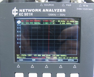

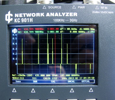

另外,现在开机后出现红色的校正提示:
但无论是简易校正(S11开口)或者是50Ω、短路、开路测试,都是出现图二的状况:

楼上这个可能有问题了,LOSS模式能够高于-40的话,最大可能是接插件内部断线,这是第一批常见的故障。地址已经发您短消息,发过来全面打理
发展科技爱好,倡导科学理性

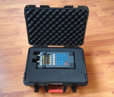

原包装发回,电池就不拆了,反正电子产品我们这里走顺丰的话也只能走陆运通。

你确定这个是原包装?
读万卷书心中不留一字,行千里路忘尽途中影子!

BD7JAC:你确定这个是原包装? (2013-02-21 16:04)
怎么了?难道难您的不是?

只看该作者 676楼 发表于: 2013-02-21
我的是第一批正式版只有个纸箱。

BD7JAC:我的是第一批正式版只有个纸箱。 (2013-02-21 17:47)
其实我的那个“原装”防水箱是朋友送的
