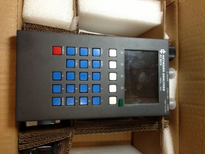

BD4XT:刚收到。学习中。包膜[表情]  (2012-12-26 13:42)
開箱照發幾張來看看!

回 BD4XT 的帖子
发展科技爱好,倡导科学理性

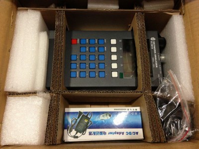

刚收到,摇动有响声,打开发现原来是电池没固定好,用防水胶捆上2圈后OK了,学习使用中。上图:

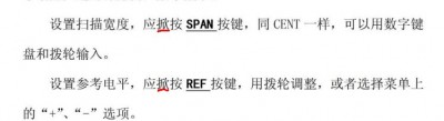

速印机罢工了,手册印得不好,奉上大家喜闻乐见的电子版:

回 BG7OLJ 的帖子
BG7OLJ:刚收到,摇动有响声,打开发现原来是电池没固定好,用防水胶捆上2圈后OK了,学习使用中。上图:[图片] (2012-12-27 16:18)
不但有包膜照,还有果照
前阵子有位朋友发来升级的机器,添加了牛逼的正能量,正在考虑学习之。
而且一般来说我都没有洗版,他却自己动手洗得一尘不染,后来我找了台机器花两小时用了大半瓶酒精也没洗出那个效果,到现在还佩服中。。。
发展科技爱好,倡导科学理性

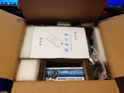

我是昨天中午收到的,刚刚也到刘老师给的链接百度文库中下载了第4版说明书,收到的印刷版是第3版的,现正在学习中……
包装很给力,那个电池确实会松动,我是贴上一条白色海绵不干胶,压上机壳很稳定。
顺便说一下,我收到的机器,打开机壳里面还多送了一个小零件:M2×4的十字圆头小螺丝,到现在我也不知道这个小配件有什么用处,取出来暂时放台面笔筒的磁铁上好生保管了,哈哈

bi7prn:我是昨天中午收到的,刚刚也到刘老师给的链接百度文库中下载了第4版说明书,收到的印刷版是第3版的,现正在学习中……
包装很给力,那个电池确实会松动,我是贴上一条白色海绵不干胶,压 .. (2012-12-28 00:27)
谢谢,我会改进把电池夹紧。真多一颗螺丝就是质量事故了
