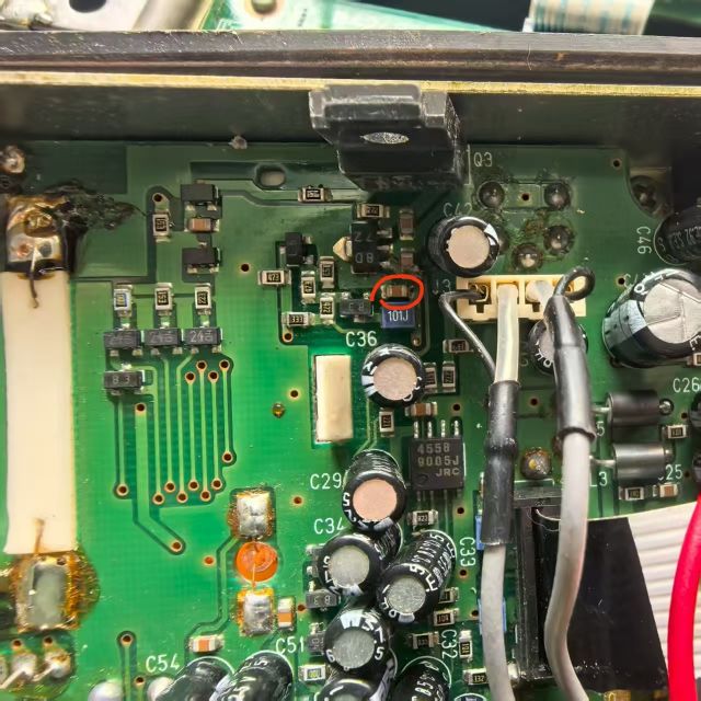

这台机器是本地一个老HAM 的  帮别人修的机器 我自己用的机器 前两天也出问题了 问题是一开机就进入TX 模式 然后过以后又跳到rx  反复跳不可控
离线bh9ftj
118
只看该作者 56楼 发表于: 09-15
[attachment=806442]
按图纸分析 当按下手咪时 d2006前电压被拉低为0V 但现在机器故障后再tx状态时为1.5v左右 此时并未捏手咪 然后关机该处对地阻值 发现阻值较小 正常情况应该为无穷大才对 该电路前端只有一个472电容  估计就是他了 拆下后故障消失 这是一个滤波退耦电容  为了稳定工作 装上一颗相同容量的电容上机测试 故障解决 机器完美修复 可能就是那个电容对地漏电导致的故障
画红圈处就是这颗电容 罪魁祸首
