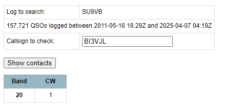

第117DXCC——SU9VB
DXCC的追逐就像是猎人在森林中进行狩猎,需要根据目标出现的规律行动,而不是按照自己的生物钟,只要守听的时间够长,也会有不期而遇的惊喜出现。
原计划追逐3B9DJ,但是发现对方的信号始终微不可查,无法达到通联的要求。在最佳的可能通联时段,即便出现也是阶段性的,不是长时间在线,spot也多为印度、泰国、广东沿海及香港,俄罗斯,国内北方及日本信号反馈不多。估计对方是将主要精力放在了2025年 CQ WPX SSB的比赛准备上,CW通联不是此次远征的重点。
郁闷事情也有,就是常备在第二发射点的一条10米多长的天调地线被他人拿走了以后野架装备绝对不能为节省几分钟的布置时间而不收纳,不用时全部打包装好。

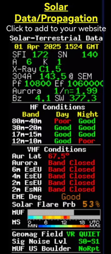

4月1日愚人节夜随手查看了空间天气预报,K指数1,底噪为非常安静,想着定会有人在这个好“天气”出来活动,所以4月2日2:30强打精神起床进行通联。

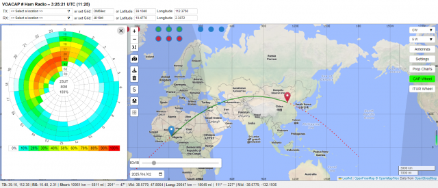

情况确实与设想一样,欧洲的清晰强信号明显增多,而且随着季节变化,4月14兆信号夜间传播明显好转,从N1MM的波段图来看,欧洲信号有从原来冬季集中在7兆、10兆向10兆、14兆转变的趋势。在此期间,守听到非洲的SU9VB(599)、TZ4AM(599)、TY5FR(369)以及北美加勒比地区的FS/IK2GWH(369)信号,最终成功通联到了SU9VB。
(从可以通联成功埃及的传播路径来看,北非的通联可能性是存在的,后面继续尝试)
最开始看到SU红色的呼号(N1MM将在一个波段内未通络过的DXCC标识为红色),还疑惑这是哪一个欧洲国家信号如此之好但从未通联过,直到想起B类考试那道与5A同CQ分区的考题,才意识到是非洲的埃及。对方也是一个有个性的OP,在听到我的呼号后,一直在重复“VJL”,搞到最后时我都拍发的不好意思了,属实较长时间占用了对方的宝贵传播时段,最终通联成功。后面查看对方的QRZ主页,显示对方的操作风格就是契而不舍,只要有通联的可能,就会进行多回合确认,并给对方发送真实的RST,而不是单纯的5NN。也因为此次通联,对方也有幸成为了我QRZ主页的第一位埃及访客,只可惜对方不再使用LOTW确认,稍有遗憾
夜晚也与多个欧洲台友进行了通联,通联中还收到了来自奥地利OE1WYC,德国DF7TR的美好QRP祝福

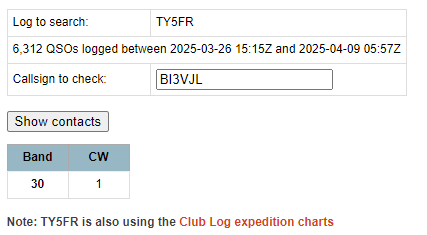

第118DXCC——TY5FR(非洲贝宁)
随着QRP通联的逐渐增多,明显感觉良好的空间天气情况以及对方op的耐心对于QSO的达成至关重要。
4月8日清晨6点半,我又开始了新一天的清晨守听。清晨及日落时段的灰线效应是明显的,在传播好的时候,可以听到许多平时听不到的信号,尤其是低波段(7-14兆,偶尔18兆也有收获)。通过N1MM的波段图,看到TY5FR非洲贝宁在10兆有信号反馈,立即转移频点开始追击。信号十分强劲,稳稳的599,可以清楚的听到对方在回复北美(多数情况)以及部分欧洲德国、波兰的电台台。调整异频1.2M左右开始发射,在坚持了30分钟左右,终于听到对方发送“BI3?”,随即立即按照之前CQWW CW比赛的经验,将发送速率由20WPM降低到18WPM再次尝试。中途对方耐心修正了多次,最终确认达成通联。

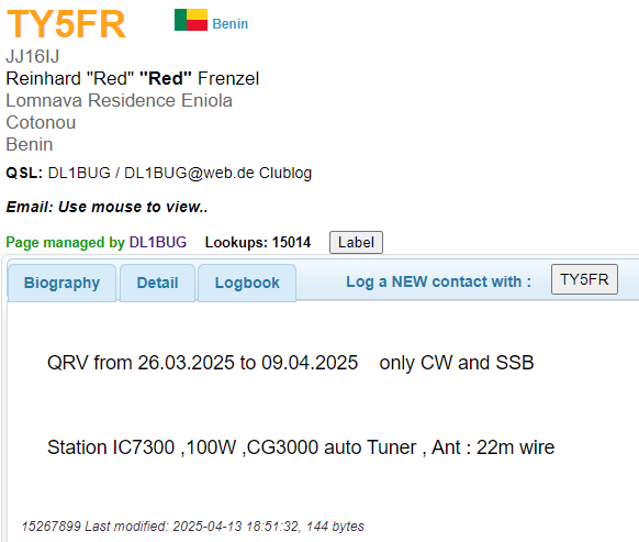

后面查询QRZ主页,发现是一位德国台友DL1BUG在贝宁进行的一次单人远征!使用的设备是icom7300,天馈也只是最简单的长线加天调,对方OP的能力属实强悍!!!
