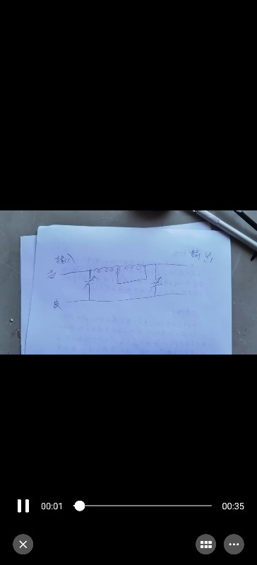

动手做了个手动天调,没想到这个效果这么好 [复制链接]

同求接线图纸。先谢过!

只看该作者 42楼 发表于: 2023-02-24
私信给你,你的私信功能没来,,手机回复不知道怎么发照片
离线bi4mhd
620
只看该作者 43楼 发表于: 2023-02-24
图片在这,你参考一下

国产高频磁环很缺、很贵吗。用开关电源,工频电源滤波磁环用于短波天馈系统,也是头一回听说。
这就像有人做1:49 unun,非用要国产NXO-100替代。完全不顾插损、天线效率,功率稍微一大,磁环过招和,发热严重,天线直接失谐!!

现在43号磁环,工频的真不行,

谐振天线是最必要的,曾经非常迷信天调,万物皆可接天调来调一调,后来发现谐振的天线才是最重要的。需要用天调的天线,就是应急用用:比如我曾经使用7410加G8天线,用原机天调跑到3.573试了试FT8。但只是凑合,能收能发,实际天线上辐射出去的功率能有几瓦?
