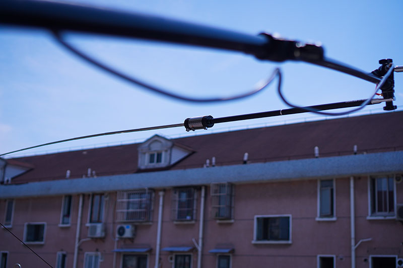

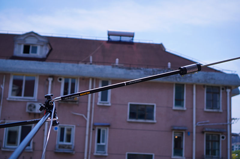

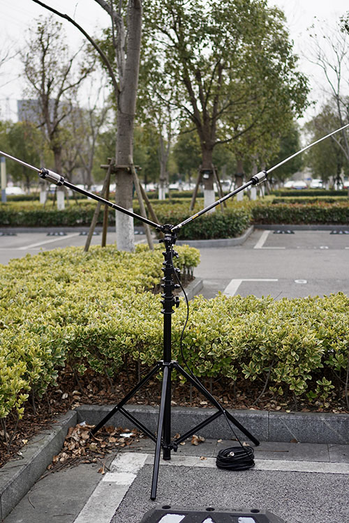

使用JPC-7天线,双线圈调节到7Mhz,拉杆全部拉出,驻波1.0,通联日志如下(除14Mhz是使用ATAS 120):

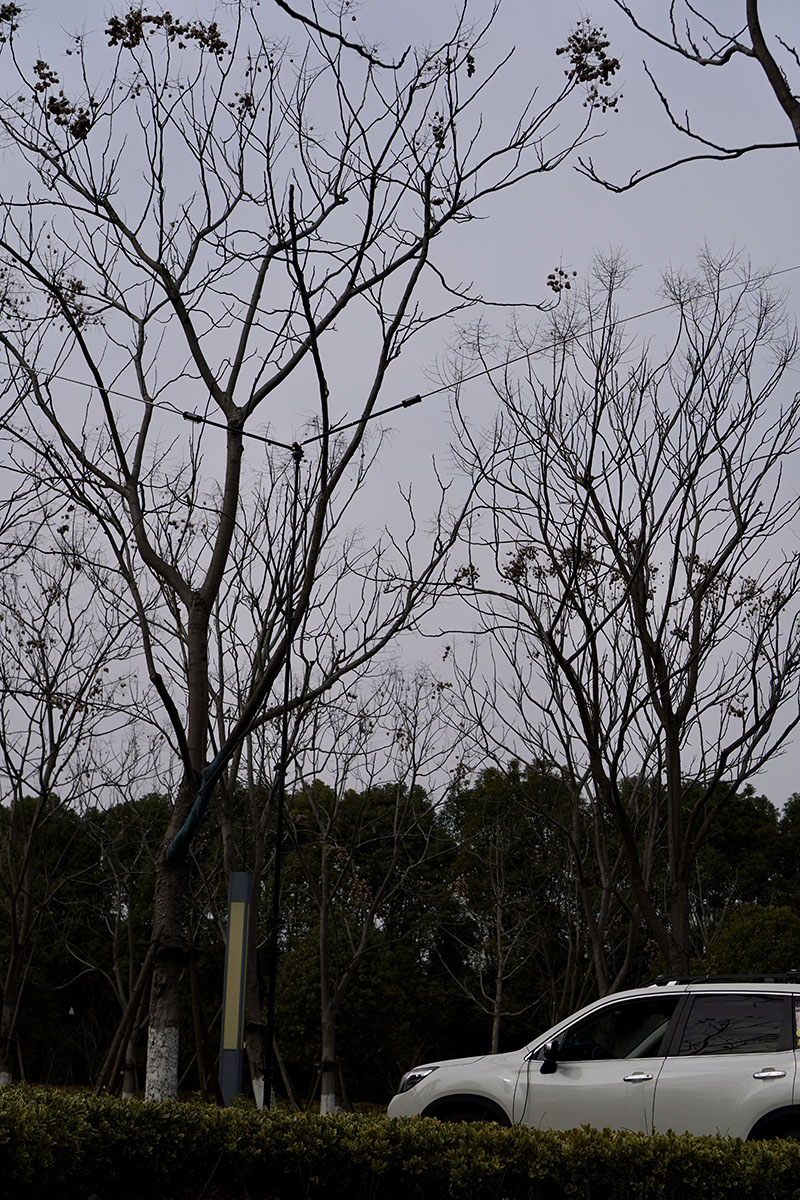

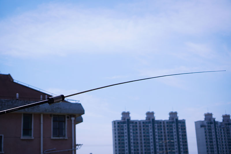

bh4fsk: 使用折叠式支架貌似是很多高层ham的办法,你搞的不错哦
看您的照片,是否可以再加一根拉绳到天线顶端,这样的话,2根拉绳基本可以把天线拉直了 (2022-01-31 22:18)
天线弯曲应该影响不大。主要是天线顶端加拉绳收放麻烦了许多,一根绳够用了也。

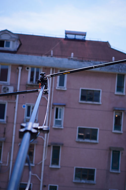

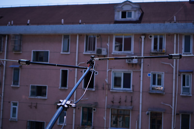

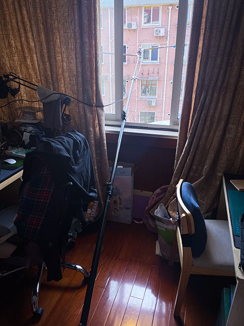

上海疫情,隔离在家,把JPC-7和灯架扛上楼,从5F的窗台伸出去架设:
使用x6100 10w功率在14265 通联日本松江高见成功,双方59
在14275通联天津友台成功,由于对方准备比赛,所以呼号没有记下来
这里说一下在家使用JPC-7的感受,首先在发射效率上是高于端馈天线的,但在接受效率上还是没有端馈强;
然后是架设难易度,说实话不是很方便,首先家里窗口这里要放一个占地1平米的灯架,其次jpc-7由于是正V天线,所以在调节线圈的时候要把天线拉回来,两边线圈分别调节,这个动作就很累;
最后JPC-7由于造型比较夸张,所以比较容易引起邻居的困扰;
所以在家架设JPC-7,我个人认为家里不大的话就算了,居民楼还是端馈最方便

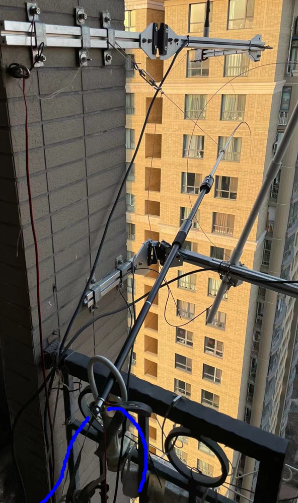

bh4fsk您好!感谢您的支持和这么详细的测试数据,确实jpc-7架设起来不用铺设地网,架设的时间要比-12快很多,而且效率比-12高的也不是一星半点儿,这个您测试对比过,最有发言权[表情]所以大家只要问我这两个天线选哪个,我都会介绍大家买jpc-7,也可以加上-12的底座,地锚,地网,这样等于同时拥有了两种天线,另外-7不建议在阳台上架设使用,因为受墙体和金属护栏等影响,原来标记的位置都用不上了,阳台上伸出去也不方便调节,更是要注意安全,再次感谢您和大家的支持[表情]
我就是jpc-12伸出阳台外用的,效果还不错。时间长了加感线圈由于拉杆下坠有点变形,为了安全后来又再拉杆上加了根风绳。标记位置简单,再重新测下标记下就好了,反正目前7M上驻波1.1,14M上驻波1.8的样子。调节不方便是有点,不过我的是架设方案是活动的,见照片,两个承重位置用自身重力自己别住的,底座的突出也正好能卡前后位置。收放杆子往前一伸再往回一拉套住就行,不用固定什么,收取很方便,还好。jpc-7升级套件也买了,就是一直还没用过。
