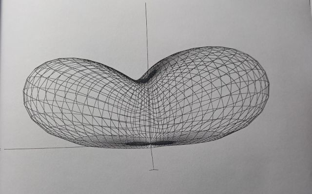

FM没有底噪吗?其实FM底噪更大,只是一般UV段机器有静噪电路,没信号的时候就没有声音输出了,要不那种噪声你耳朵根本顶不住!好多的短波机器也有静噪电路,还有NB电路,只是短波波段的干扰非常的多,静噪电路不太可靠,要从复杂的干扰噪声中完美的分离出微弱的音频信号是一件很困难的事情,从以前的模拟降噪到现在的DSP降噪,都不能完全消除噪声!如果你觉得底噪实在难以忍受的话就在高放那儿加一个衰减,或许能够改善一点,但是这只是治标不治本的做法,因为想要完全消除短波底噪,这是一个难题……

抗干扰磁环可以,但几个不够,20-50个起。或者用大号MXO-2000磁环,馈线穿绕10圈左右就够。NXO-100磁环匝数需要更多。

半波端馈振子上的电流电压分布和方向性图和DP是一致的,差别在于馈电端的非平衡性导致馈线外皮有射频电流,外皮也会接受信号和EMI干扰,需要感抗足够高的choke才能减缓这个效应。

水平DP, 正V, 倒V等对称天线对垂直极化的信号有抵抗作用, 干扰大部分是垂直极化的, 所以噪声水平稍低, 同时垂直极化的有用信号也抑制了; 端馈电线由于不是对称天线, 垂直极化,水平极化信号都能接收, 无线电波经过多次反射到达接收处, 其极化方向是不确定的, 所以端馈天线对极化方向的适应性更好。
另外就是半波对称天线只能接收基波及次奇数次谐波, 端馈天线可以做成基波及整数次谐波, 是多波段天线, 是它的另一个优点。
