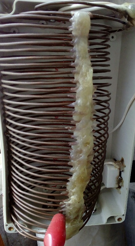

bd4lb:直径2mm的单股铜电线,总长度10米。
绕制的电感线圈,37匝。
制作的匹配器,比较大,能匹配六个波段,适合在家里使用。
户外使用,我用一个小的匹配器。
....... (2020-07-03 08:33)

看起来,增加线圈的匝数可以降低损耗,不用磁环避免发热也可以降低损耗。电感足够强,就不用磁环导磁,两级线圈之间也有足够强的电磁感应。
楼主为什么采用81:1的巴仑?不是说振子端部的阻抗约是2500欧姆吗?
为什么要采用图示的线圈绕制方式?是为了让线圈的输出端远离输入端吗?我沿磁环的圆周顺着绕,不行吗?这样的话,只要磁环内径足够大,甚至可以多绕几层,绕个一两百匝也不是不可以的。如果匝数足够多,就可以不用磁环了?

大的电感线圈,是在家里使用的匹配器。
小的电感线圈,是户外通联用的匹配器。

bd4lb:大的电感线圈,是在家里使用的匹配器。
小的电感线圈,是户外通联用的匹配器。 (2020-07-03 20:37)
这样倒是可以方便设置成各种不同的比例,是不是就不怎么需要去调整振子?主要调节老虎夹的位置和电容的容量就可以了,而且还能用来制作偏馈天线。
估计是有一个天线分析仪配合调天线吧?

离线bd4lb
3782
只看该作者 45楼 发表于: 2020-07-05
是的。
我的端馈天线振子的长度是固定的,用天线分析仪调整好各个波段之后,电感线圈抽头位置和可调电容的位置,用记号笔标记一下,再更换波段时,就不用天线分析仪了。
离线bd4lb
3782
只看该作者 46楼 发表于: 2020-07-05
户外通联的时候,用鱼竿支撑的端馈天线,它的长度和角度变化较大,使用天线分析仪,调整一下谐振频率,很方便。
