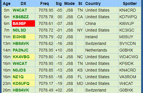

今天晚上使用JS8CALL软件,输出50W功率呼叫时,收到了远在11081公里处的美国HAM给回传过来的信号报告是+04dB.和-07dB

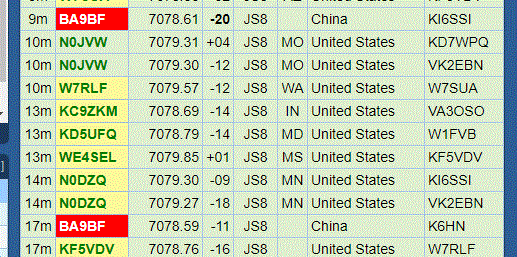

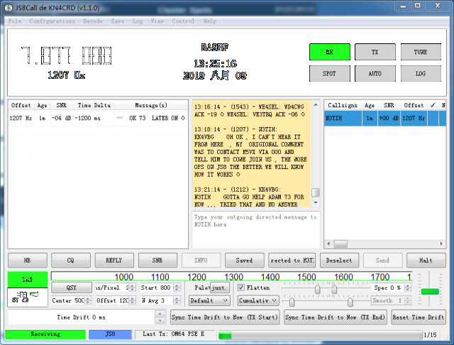

今天晚上,继续折腾JS8CALL这个软件
在7.077MHZ上守听到两个美国HAM的通联信号,截图如下:
复制其中一段原文,大概通联程序就是这样的,比FT8一次发送的语句内容要多的多。
13:18:14 - (1207) - N3TIH: KK4VBG  OH OK , I CAN'T HEAR IT FROM HERE , MY ORIGIONAL COMMENT WAS TO CONTACT N5VX VIA 000 AND TELL HIM TO COME JOIN US , THE MORE OPS ON JS8 THE BETTER WE WILL KNOW HOW IT WORKS ♢
13:21:14 - (1212) - KK4VBG: N3TIH  GOTTA GO HELP ADAM 73 FOR NOW ,,, TRIED THAT AND NO ANSWER AND DONT HAVE HIS NUMBER ♢
13:23:29 - (1207) - N3TIH: KK4VBG  OK 73 LATER ON ♢

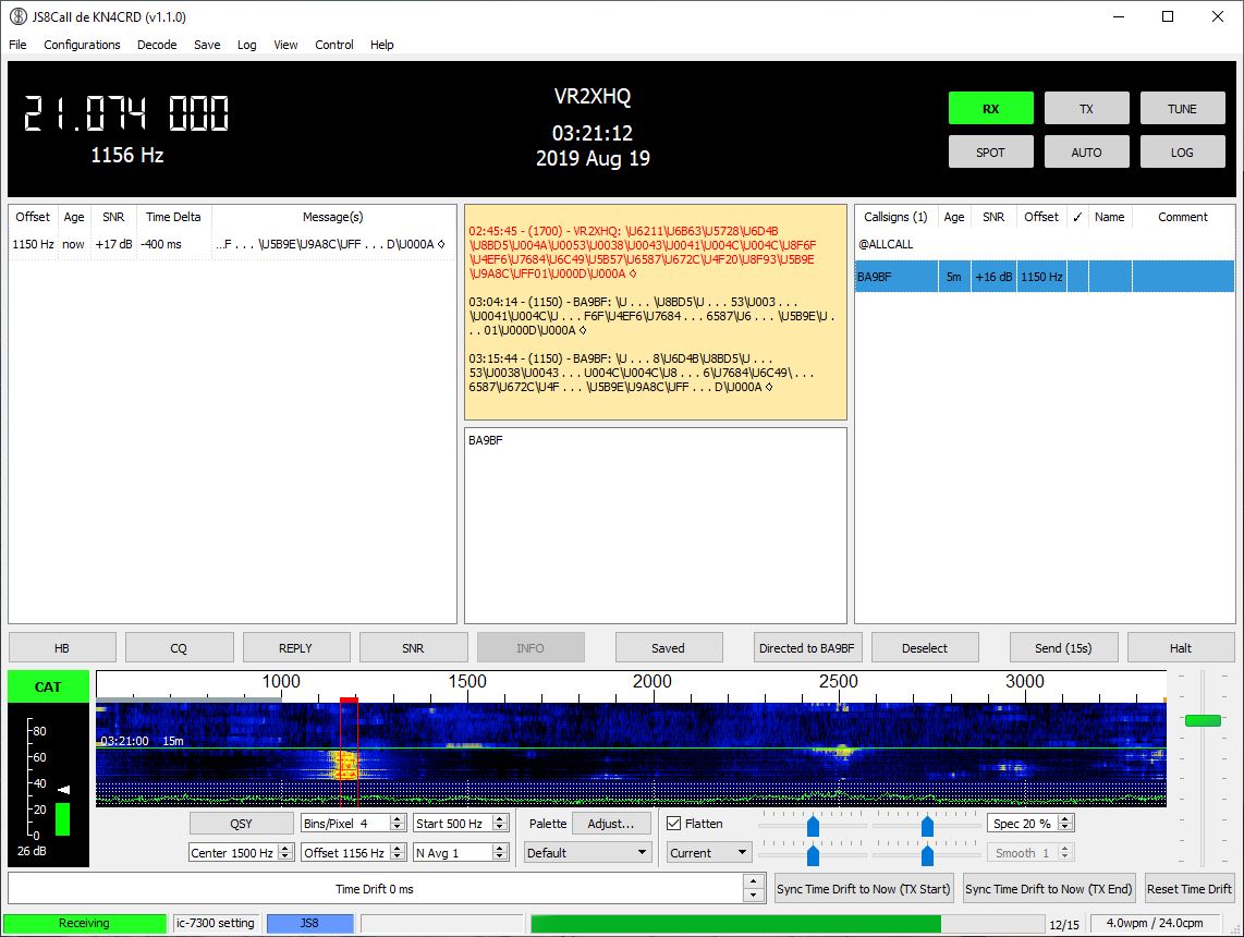

离线benyuenkc
222
只看该作者 47楼 发表于: 2019-08-19
回 BA9BF 的帖子
BA9BF:
回复VR2XHQ的帖子!
      无论你录制的是音频文件的格式是:MP3、还是WAV    或者是AAC格式,都不会影响JS8CALL对其音频文件的解码。
      注意你解码时,请把软件设置的UTC时间最好校对一下,音频文件的起始部分开头和JS8CALL软件解码的起始头部对齐。时间正负不能超过2秒钟。正常情况下,在-20dB的信噪比下,也能完美解码!
試了可以解碼,請看截圖。但不知為何JS8call未能持續收音,接收一或兩段後,RX就自動關了,我要手動重啓接收,因此部份收不齊全。
試把收到不齊全的碼轉中文,部份字是解出,但就整段內容的解讀,還是有困難。
實際使用還是不太容易。在接收情況差時,純英數內容能靠程式本身的糾錯工能完補不完整部份。我不懂編程,但估計要糾正不齊全的中文Unicode會是艱難的。

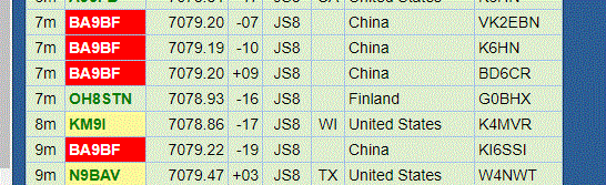

20瓦功率输出,继续在40米波段尝试JS8CALL这个软件的传输效果!
Email: ba9bf@163.com
离线BA9BF
3925
只看该作者 52楼 发表于: 2019-08-23
今晚和BD6CR以及BD4QXF台站操作员做了半个QSO。不过还是总算呼叫到二个中国HAM了!算成功了一般吧!

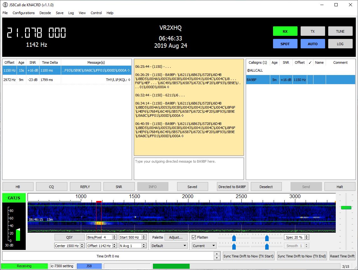

今日再試,未有發生上次的情況,能夠完整解出來。
我的設定沒有更改過,仍是將收音設成PC的咪輸入,然後對準15秒起始時間播放老師的錄音。這種情況,以住聯上電台操作時,都未發生過。
离线BA9BF
3925
只看该作者 54楼 发表于: 2019-08-24
VR2XHQ老师您好!
非常感谢您和我一起探索这个软件的使用技巧。
您再按照下面的2个步骤,看看能不能破解出来我音频文件中的中文文字信息?
1、打开这个网页:http://www.bejson.com/convert/unicode_chinese/
在线unicode转中文,中文转unicode。
2、把你在JS8CALL软件下,接收到的代码复制-----粘贴到:在线unicode转中文,中文转unicode文本框中,转换一下,就知道我音频文件中所表达的汉字文本的意思了!

試過將 Unicode 轉成中文,完整看到你的中文信息。問題是怎樣自動化去轉換,就要靠有編程能力的同好去完成。
暫時 JS8 還未通行,參與的相對少。試過在15m呼叫了半天,收到澳洲的 HW CPY 回應,可惜當時剛離座,最終 QSO 沒有完成。
