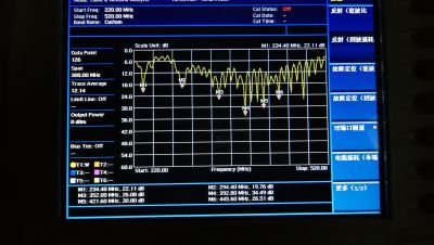

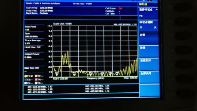

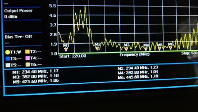

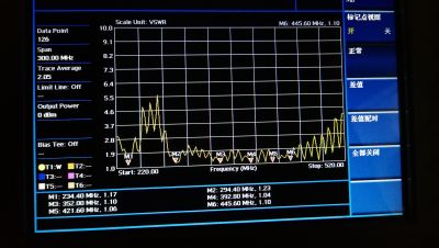

回 bg7sof 的帖子
bg7sof:还真是,仿真了以后,这些频率不是最好,都耗到馈线上了。 (2018-09-21 12:27)
还要顶!虽然仿真这些频率不行,但是实际在这些频率工作效率和增益确实很高。测试了某些已经覆盖的低驻波比特殊频率,轻轻松松38公里没有任何问题!没有感觉出与400M的频段有区别,太爽了啊!!!!!

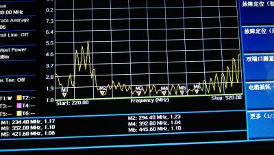

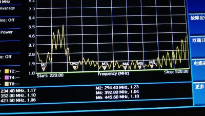

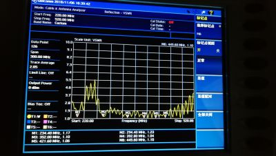

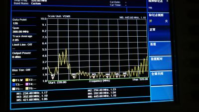

小图 | 大图 图片
  • 哈罗CQ火腿社区 - V/UHF和移动通信 - 438MHz超级J型天线_增益6.91dBi - 第3页

1092
只看该作者 45楼 发表于: 2019-09-19
超级J型天线430-440M.csv (4 K) 下载次数:69 超级J型天线200-480m.xls (35 K) 下载次数:43

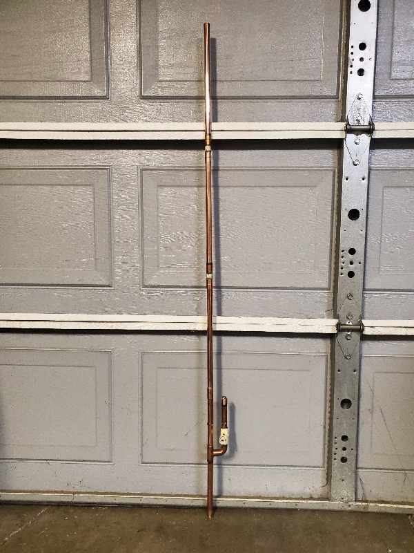

只看该作者 47楼 发表于: 2019-12-03
4mm不锈钢管来做,这个折弯有啥技巧没?我看照片是弯曲的,和直接折弯有啥效果的区别没
离线bg7sof
1092
只看该作者 48楼 发表于: 2019-12-04
回 bh1unt 的帖子
bh1unt:4mm不锈钢管来做,这个折弯有啥技巧没?我看照片是弯曲的,和直接折弯有啥效果的区别没 (2019-12-03 16:10)
都可以,我那个折弯是为了减少空间,总之那个都是起到倒相作用。

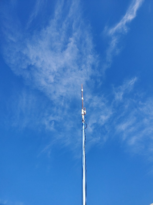

今天又做了一次 驻波不好 到二以上一点了

只看该作者 53楼 发表于: 2020-03-31
90年代泉州有产这样的铝合金天线,底部是1/2不是J型,附近还有一根应当时某单位用的立了近20几年上两年台风天拆了,应早淘汰了设备。手头上一本老天线手册是将中部反相线可卷成线圈。反正天线表面简单,调整大有学问,共线部分有时调得驻波很小不一定增益高,可能反相部分没弄好。

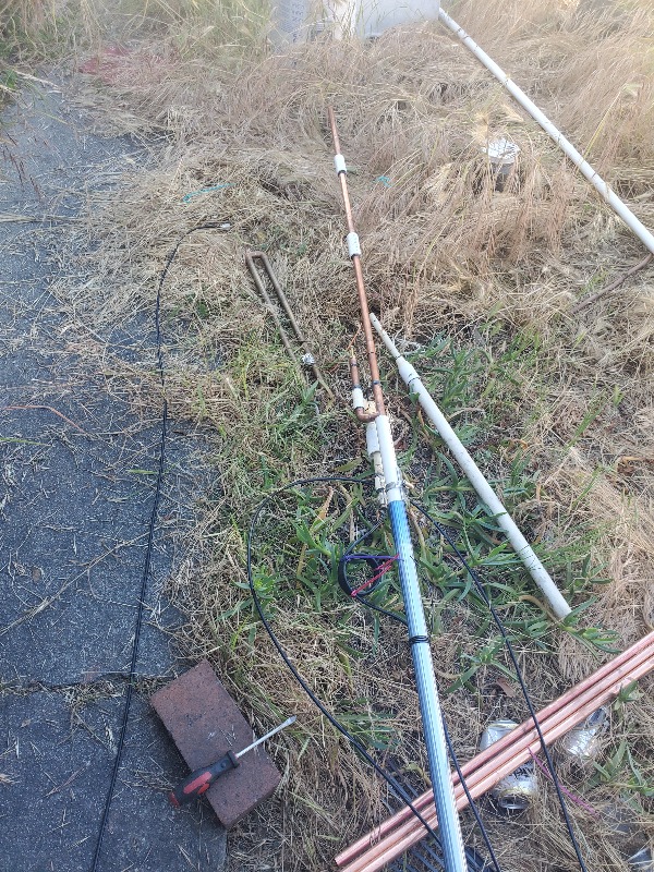

离线bg7igi
16124
只看该作者 54楼 发表于: 2020-04-08

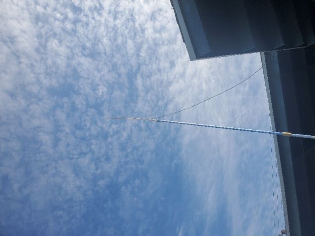

将J型上面`1/2波长的等二级振子改为5/8,中间相位线圈调整了一下,觉成功了,比单个J型收听远地弱信号固定台,明显清晰了高了1个以上信号报告,有空继续实验下。

离线bg7igi
16124
只看该作者 56楼 发表于: 2020-04-13
图1中A的长度在介于常用的1/2和5/8波长之间,不明仿真时的数据怎来这长度? C倒相线有资料为1/2波长,昨天实验c按1/2波长并旋转成小柱状。,只做了J型上一个A,用拉竿代替A,实际A约比1/2波长略长时驻波接近1:1,同样收远地固定台,信号强度略高于一个J型,比上次实验的A为5/8波长,c为调整线圈的信号强度略低。两次实验正常,一寸长一寸强的结果。见早年日台产V段铝合金基台天线反相线圈原理都相似,调整工时有点长,有部分车苗是中间反相线圈,与其反相原理应类似,调整还很讲究,弄不好指标很差,特别山寨高仿的UV双段,用天分测试找不到谐振点或谐振点跑远了。这下就明白近年来流行商品化玻璃钢天线是馈线反相,定尺寸后基本就一直串联入数个振子,制作效率高。

离线bg7sof
1092
只看该作者 57楼 发表于: 2020-04-13
回 bg7igi 的帖子
bg7igi:图1中A的长度在介于常用的1/2和5/8波长之间,不明仿真时的数据怎来这长度? C倒相线有资料为1/2波长,昨天实验c按1/2波长并旋转成小柱状。,只做了J型上一个A,用拉竿代替A,实际A约比1/2波长略长时驻 .. (2020-04-13 10:16)
这个数据怎么来的,问过楼主,他也不知道,我也是按这个尺寸仿真的,不过我在一个旧杂志上看到过这个天线的图。
BG7SOF/8

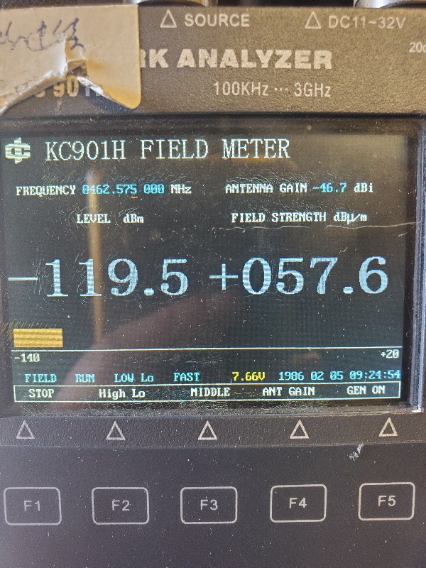

离线火腿蛋
21692
只看该作者 58楼 发表于: 2020-05-18
我做了个二分一的 1.2以下
离线火腿蛋
21692
只看该作者 59楼 发表于: 2020-05-18

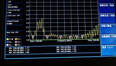

我现在有点迷茫 加一节 加两节 不加节驻波变化很小 然后测一下加与不加的场强 可但是 我文盲看不懂场强表 用的是图里的表 请帮我看看吧 谢谢
一个天线这样显示
LEVEL dBm -48
FILED STRENGTH dBu/m +128
另一个天线是这样的
LEVEL dBm -57
FILED STRENGTH dBu/m +119
