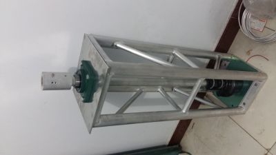

关于进度, 主体工程如一切顺利,本周末完成,因为原天线狗牙上的4根螺丝上次安装的太紧,无法卸下,需要锯断, 淘宝上新够螺丝还在路上。最迟清明小长假期间能立起来。
关于馈管, 价格连馈线的零头都不到,但耐久性差,不方便垂直架设(中间无法固定),故仅用于楼顶的水平段。垂直部分仍采用馈线。UV我目前使用车台吸盘苗子,定位于接收本地中继,和你通联有难度。

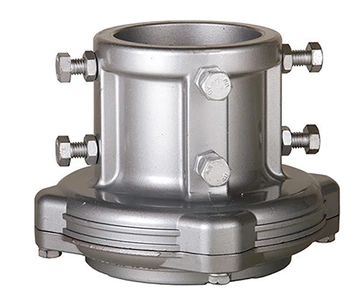

关于轴承,因旋转器采用yaesu的G450A,性能较差, 对于Hy-Gain的exp-14天线来说,已达到极限,故加装了两个轴承,塔顶的八重洲 Yaesu GS-065 轴承, 淘宝链接:https://item.taobao.com/item.htm?spm=a1z09.2.0.0.185a2e8dYxp3Pv&id=528404824288&_u=t1jj4btbdc79

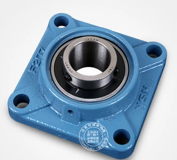

在此之下还有个便宜的平面轴承,淘宝链接:https://item.taobao.com/item.htm?spm=a1z09.2.0.0.185a2e8dYxp3Pv&id=539327571386&_u=t1jj4btbbf5e
由两只轴承共同承担天线的重力和偏心扭矩。旋转器是不能承受重力和偏心扭矩的,这点非常重要,至少要配一只轴承。

下次给你拍张安装好的照片。

平面轴承防锈怎么做啊,万一装上一段时间修了,就惨了

回 BH6JFR 的帖子
BH6JFR:平面轴承防锈怎么做啊,万一装上一段时间修了,就惨了 (2018-03-29 13:10)
涂点黄油吧, 我这雨水少一些。
这个方案在哈密用过几个月, 没啥大问题

不差钱的老板可以两个都用鬼子的。
de BDØAAI 73
买口最便宜的不锈钢碗,在碗底开个圆孔扣在上面。搞定

回 BG5FCH 的帖子
BG5FCH:买口最便宜的不锈钢碗,在碗底开个圆孔扣在上面。搞定 (2018-03-29 14:38)
50的口不好开呀,况且和桅杆固定也是问题
de BDØAAI 73

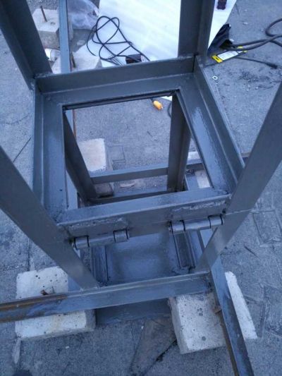

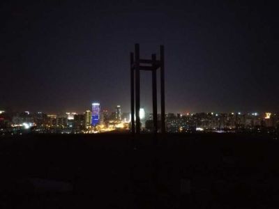

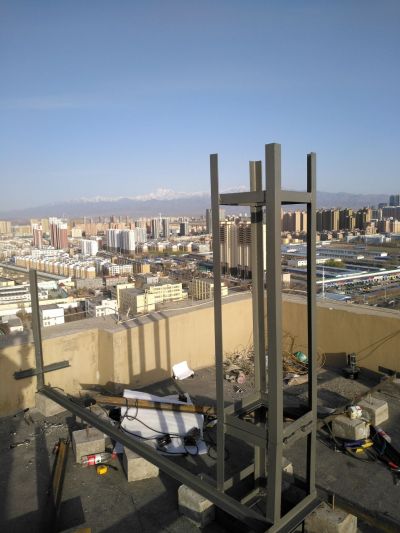

今天下班上楼把能刷漆的地方基本都刷了下, 天黑了,没干完。
远山是天山最高峰,海拔5445的博格达峰,离我的天线大概80km。
这张是放倒处的合页, 中间横担上还要再装8颗螺丝。
乌市夜景

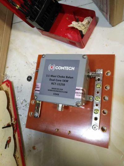

DP天线的巴伦
de BDØAAI 73
