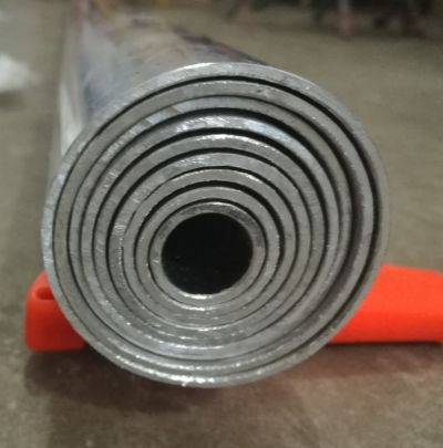

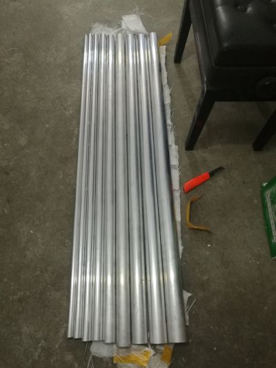

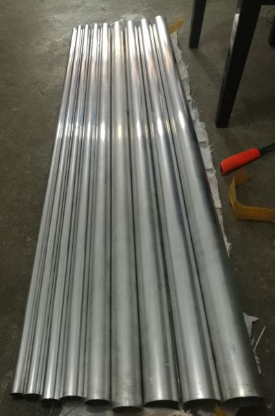

第一批团购到货,质量、总价245元,外形请看照片:
总体感觉不错,运输过程中没变形,接插顺利。
想入手的可以考虑一下。

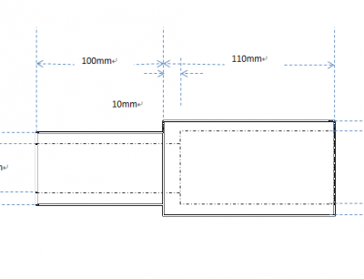

不错,接头咋办??车制接头活着直接丝接?
呼号:BG6UA/方克魁 (BD6QOQ)
PS:谈理想谈人生也谈风月,不谈爱情。。。。。
离线bd2dd
1020
只看该作者 47楼 发表于: 2017-11-20
回 BD6QOQ 的帖子
BD6QOQ:不错,接头咋办??车制接头活着直接丝接? (2017-11-20 10:52)
原打算直接穿个螺丝,能车制接头最好了,有没有好的方案和加工方推荐?
不知道下面的接头可不可以?哪里能加工?
[ 此帖被bd2dd在2017-11-20 13:04重新编辑 ]

千盼万等终于把从天津出发到广东旅游一番的天线杆等来了。东西确实很好!加上自己另外配上的一节大管子,非常漂亮。下面就是加工固定环和“垫芯”了。外管要不要烤漆呢?还有就是外管要不要加两个“活动固定环”呢---方便今后与立桩连接。
谢谢楼主的辛勤劳动!

货没损坏就好,我特别担心遇到野蛮装卸给摔变形了,期待你的作品,做好了发照片给大家看看。

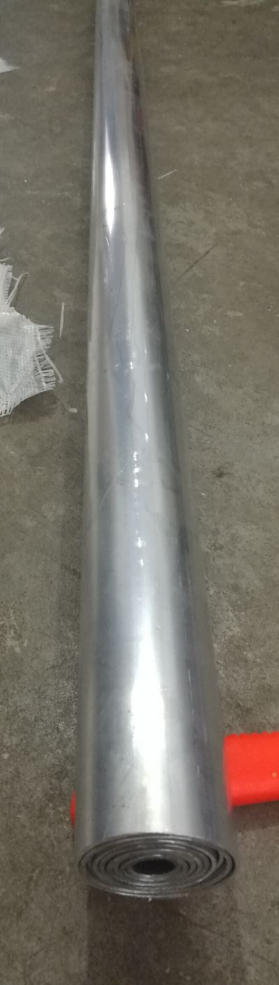

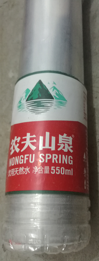

制作过程小经验:

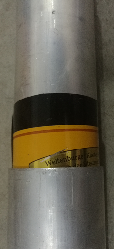

1、普通矿泉水瓶正好能套在粗管外,割两个矿泉水瓶套在两端正好当保护套。见图。

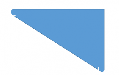

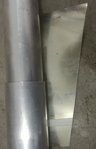

2、找那种国外品牌罐啤酒,1000ML装的,罐是铁的,厚度比普通易拉罐厚一点,用剪子剪成直角三角形或直角梯形,见图。
3、把三角形铁片在铝管外卷上,一个直角边要卷齐。一个角朝下,方便插入两个管的缝隙中。
4、把向下角插入两管缝隙中,来回旋转向下插,因一开始是一个角,很好进,当越插越多时,缝隙越来截止小,最后没有缝隙,变得很紧密。两管之间基本不晃动了。见图。
5、各个管径不同,三角形铁片大小不同,根据管径裁剪。裁好后用记号笔标清楚是几号,安装时就非常方便。
[ 此帖被bd2dd在2017-12-02 16:52重新编辑 ]

嗯,铁片要设计个“拉手”,这样才方便把铁片抽出来。
