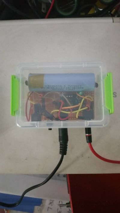

KN850,没有自动呼叫功能。
近几天,完成了BD4RG赠送的自动键控制电路。
可以给KN850增加自动呼叫功能了。
方法是:
1.把电键模式KEY  MODE改成:NORMAL
2.用3.5毫米的立体声插头延长线,一头插KN850的
电键插座,另一头插电键控制器的KEY插座。
这样,自动键控制器就可以控制KN850了。
按一下控制器的按钮,KN850就可以自动呼叫了。
CQ  CQ  CQ  DE  BD4LB  BD4LB  BD4LB  PSE  K
控制器上还有自动键插座,接上自动键,可以回复应答的友台。
挺好~
离线bi4ime
70

离线bd4lb
3749
只看该作者 48楼 发表于: 2017-06-12
回47楼。BI4IME
不是老师,一起交流。
这个电路,有2个电键插座。
一个是自动键插座(电路板标记DOT  DASH  ),另一个是手动键插座(电路板标记KEY)。
都还要接电源负极。
可以把自己的呼号输入集成电路,按钮控制自动呼叫。

卜先生的自动键电路,也没有记忆功能。

只看该作者 56楼 发表于: 2017-06-14
这块小板有捏的功能的。去年卜老师送的,也做了一个,加了光电隔离更通用,老电台也能用自动键了。
