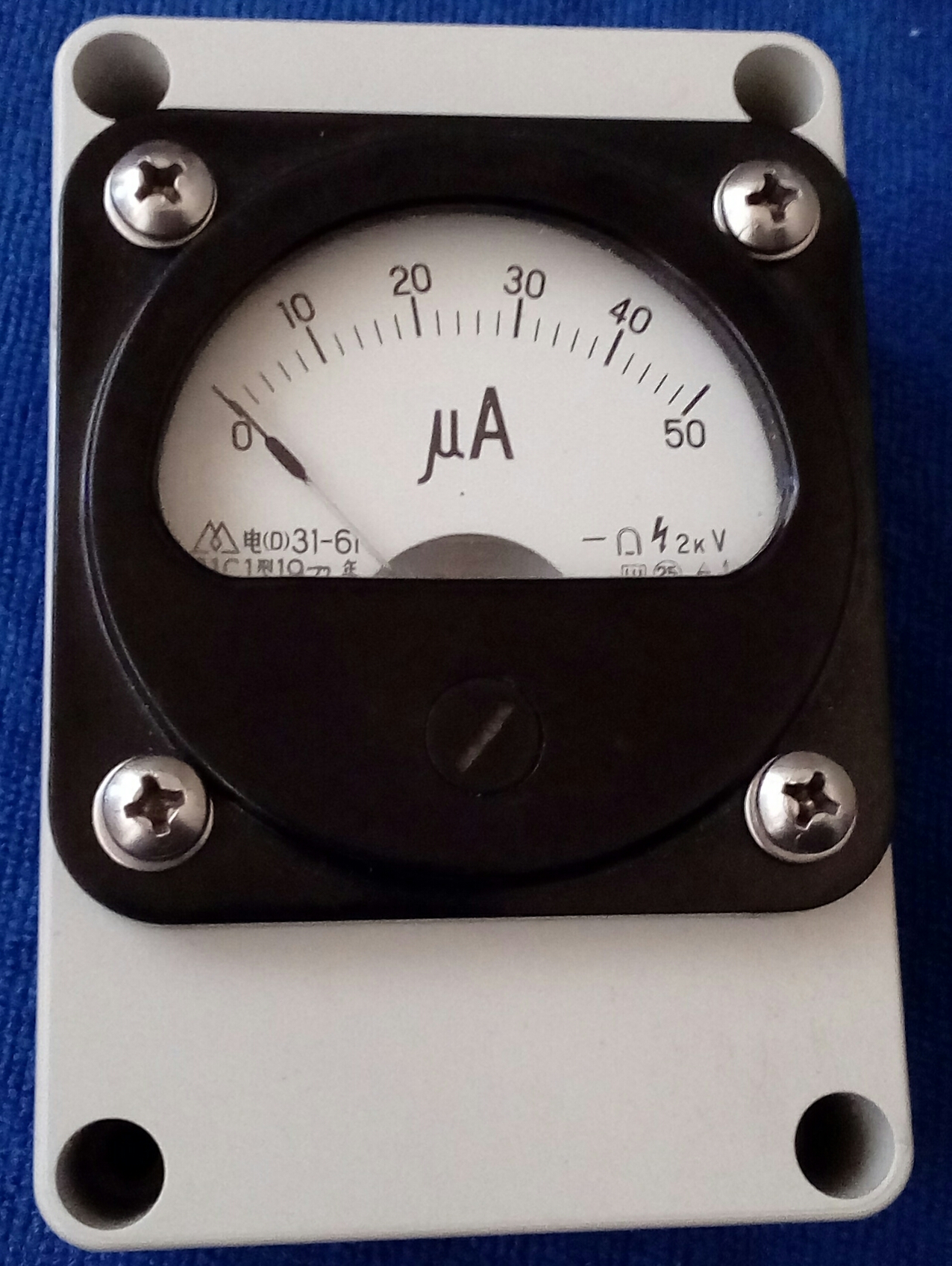

室内电磁辐射确实是个问题,我用2AP9和微安表做了个简易场强计,用来监测辐射情况。室内的电磁辐射很弱,大概端馈天线的辐射体主要是天线,不是用来平衡的地线。我的天线,在室内的部分只有半米。好在发射的时间不长,功率也不大。应该不必太担心。哈哈~

bd4lb:室内电磁辐射确实是个问题,我用2AP9和微安表做了个简易场强计,用来监测辐射情况。室内的电磁辐射很弱,大概端馈天线的辐射体主要是天线,不是用来平衡的地线。我的天线,在室内的部分 .. (2017-02-17 21:54)
辐射不大就好我也可以放心用了。

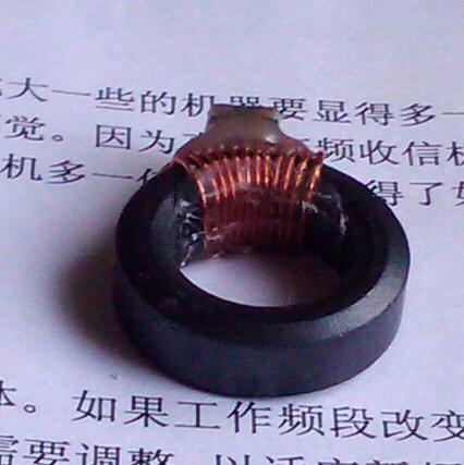

自制的简易场强计~我用来监测室内的电磁辐射。
离线bd4lb
3750
只看该作者 56楼 发表于: 2017-02-18

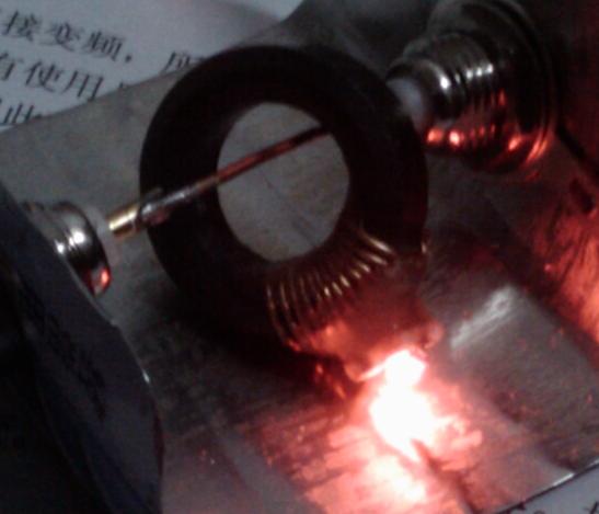

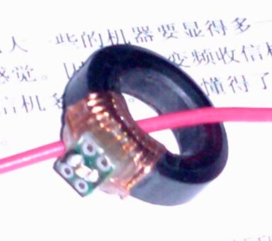

发射的时候,端馈天线用来平衡的地线,它上面是有高频电流的,用磁环做的探测器,套在地线上,是可以测试出来的。但是,用简易场强计靠近平衡地线,是测不出来的。可是,简易场强计靠近天线的话,微安表指示强烈。有点儿意思吧~

bd4lb:[图片]发射的时候,端馈天线用来平衡的地线,它上面是有高频电流的,用磁环做的探测器,套在地线上,是可以测试出来的。但是,用简易场强计靠近平衡地线,是测不出来的。可是,简易 .. (2017-02-18 10:48)
那个二极管不像是2AP9到像是IN60
测地网没有明显的电流而天线有明显的辐射我考虑可能的原因是地网通常是接地的至少是交流接地或近似交流接地的所以相对与大地的电位就很底.我们通常都是以大地作为参考的.

测地网没有明显的电流而天线有明显的辐射我考虑可能的原因是地网通常是接地的至少是交流接地或近似交流接地的所以相对与大地的电位就很底.我们通常都是以 .. (2017-02-18 20:25)
观察敏锐!二极管是1N60。以前用的是2AP9,后来发现1N60比2AP9更灵敏,就换上了。总之,用我的简单办法,测试的结果是室内电磁辐射很小。至于,为什么地线内有高频电流通过,反而辐射出来的电磁波很少。科学原理是一时搞不明白~这个现象倒是弄清楚了。还是匹配器搞的不错。可以得瑟得瑟~
